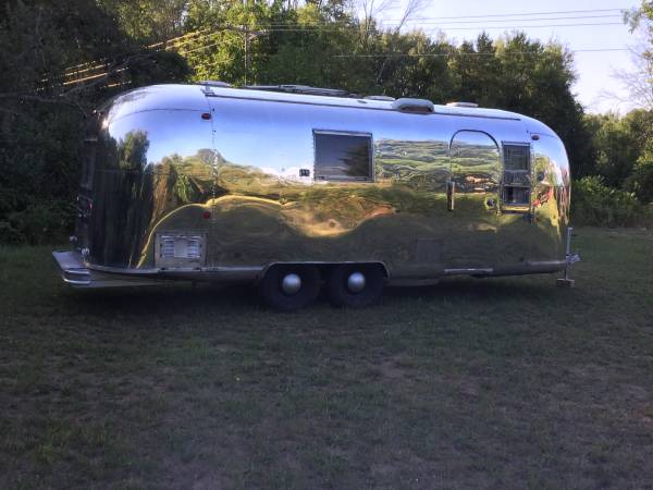

En 1968, la silhouette, c'est ça :
Ça fait franchement vieillot.
Surtout le cul.
En un, j'aime pas. Et ensuite, cette construction semblais poser des problème de fuites.
Il y a des amateur inconditionnel pour ces millésimes.
Pas moi. Je ne causerais donc pas des plus vielles.

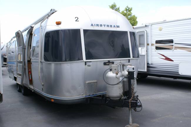

En 1982, changement d'aménagement mais surtout évolution de la face avant.
Fenêtres arrondies qui se prolonge sur les cotés.
Ça va rester comme ça jusqu'au millésime limite de plus de trente ans.
