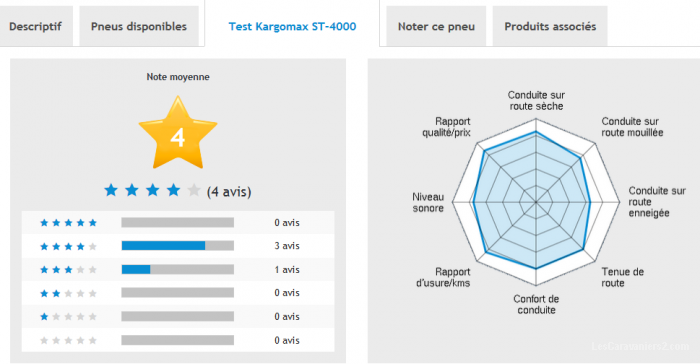

Cette année je vais devoir changer les pneus de ma "niche", une La Mancelle 490 de 990 kg de PTAC équipée de Michelin en 185/70 R 13 - 86T. Non pas qu'ils soient morts - loin s'en faut - mais ils auront atteint les 5 ans fatidiques et je ne voudrais en "fumer" un, comme ça m'est déjà arrivé. Par chance, sans autres dégâts qu'au pneu lui même.
Mon problème c'est que, dans cette dimension, les "grands manufacturiers" (Michelin, Continental, Dunlop et les autres) ne proposent qu'un indice de charge (IC) de 86, correspondant à 530 kg. Ce qui ne me laisse qu'une marge de sécurité de 70 kg, sans doute très souvent largement dépassé, cela même si je suis conscient que 991 kg, aux yeux de la loi, c'est déjà trop
Comme je veux un IC supérieur (90 = 600 kg, ou plus), cela me laisse le choix entre le GT Radial Kargomax ST-4000 et le Kenda KR 16 Kargo Pro, avec une petite préférence pour le premier.
Précisions :
1) Je souhaiterais rester en 13". Ce n'est déjà pas simple de trouver les pneus qui aillent bien, si en plus il faut chercher les bonnes jantes
2) Je ne suis pas un fan des marques exotiques. Mais dans mon cas...
Ma question, qui s'adresse aux possesseurs - ou ex-possesseurs - de ces pneus : Quel est votre retour d'expérience - positive ou non - quant à leur utilisation (solidité, tenue de route, conseils de gonflage, incidents éventuels, etc.).
Merci par avance pour vos réponses.
Précisions :

les Kargomax sont des pneus pour utilitaires d'ou l'IC superieur aux pneus voiture - je pense que c'est la bonne solution pour les caravanes
je me souviens avoir montés des pneus de camionnette sur une de mes caravanes mais je ne sais plus la taille

Re: Kargomax ST-4000 ou Kenda KR16 ?
Je plussoie et je confirmejef68 a écrit :les Kargomax sont des pneus pour utilitaires d'ou l'IC superieur aux pneus voiture - je pense que c'est la bonne solution pour les caravanes
C'est ce que j'ai sur Athabasca en 15', montés par le précédent propriétaire, encore plus maniaque que moi. Pas de souci jusqu'à maintenant.

Au vu de ce que j'ai lu ici et là, je crois que je vais essayer les Kargomax. Par ailleurs en allant sur plusieurs sites de vente de pneus, il semblerait - je reste au conditionnel - que les ST-4000 existent en 2 versions : "normale" en 90N et renforcée ("XL") en 93N. Cela reste à vérifier mais je pense que, même en 90N, je serais plus en sécurité avec ceux-ci qu'avec des pneus de grande marque en 86 et en surcharge.
encore pour vos avis.

Bon ça y est. Ma belle a une paire de chaussures neuves. Je lui ai choisi les Kargomax ST-4000 XL en 93N, ce qui me laisse une bonne marge de sécurité (310 kg).
L'avenir me dira ce qu'ils valent réellement...
