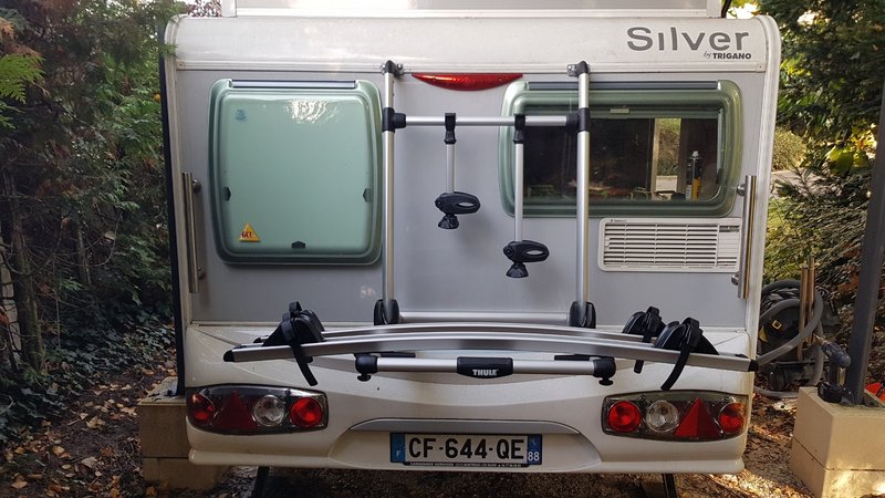

Re: Porte-vélo Trigano Silver (Mancelle) surbaissée
Message par France jlchaps »

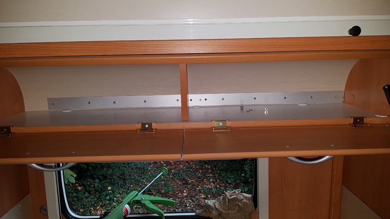

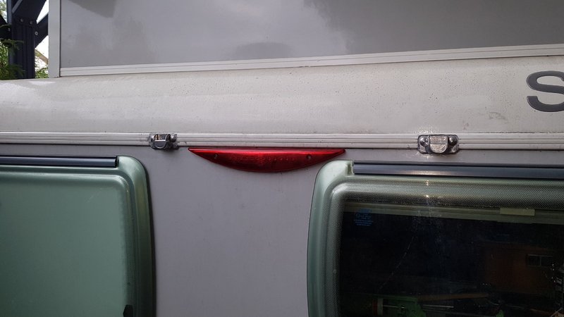

voilà c'est fait avec porte-vélo Thule excellent.
Pour le haut j'ai encastré les supports dans le rail après découpe et j'ai renforcé l'intérieur par une barre d'alu de 3 mm d'épaisseur sur quasiment toute la largeur.
C'est plutôt costaud.
Messages : 11349
Beau boulot :thumbleft:
France jlchaps
Messages : 42
Enregistré le : 23 juin 2010, 10:49
Localisation : France, Vosges, Charmes
Merci ... test dans 10 jours
Messages : 6311
Oui, belle installation ! :thumbright:
