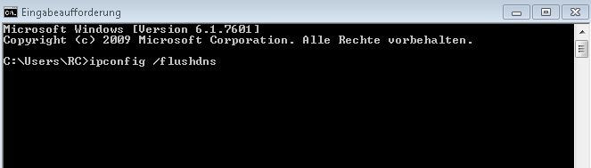

Vous pouvez également vider le cache DNS via la commande ipconfig /flushdns
<img src="https://www.ionos.fr/digitalguide/filea ... flush4.jpg" alt="Windows 10 : Flush DNS via l’invite de commande"/>
Info : https://www.ionos.fr/digitalguide/serve ... flush-dns/
Si le problème persiste il faudra désactiver temporairement le " pare feu " windows et vérifier le fonctionnement
Info pare feu windows : https://www.ionos.fr/digitalguide/serve ... u-windows/
