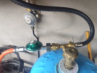

j'ai voulu faire ça aussi
j'ai acheté mon réchaud, un tuyau a visser de 5 mètres et un détendeur sur un site hollandais connu.
attention car les raccords hollandais sont différents
ensuite j'ai trouvé un té de ce genre https://www.robinetterie-hammel.fr/chau ... 45754.html, puis un raccord pour modifier la sortie 20/150 en sortie male bouteille, et ensuite un autre raccord pour brancher le détendeur hollandais https://www.laboutiquedugaz.fr/produit/ ... le-de-gaz/
et le résultat me convient

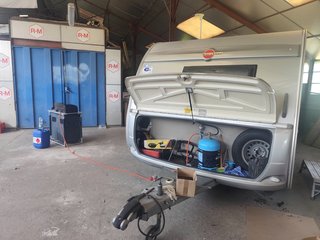

J'ai eu une envie irrésistible d'un petit barbecue à gaz, mais sans débrancher le réchaud à chaque fois et en gardant une seule bouteille
J'ai donc modifié mon installation précédente et rajouté une prise extérieure Truma et un "Y" pour alimenter a la fois mon réchaud et le barbecue lorsque j'en ai besoin.
Ca se pose assez facilement avec une scie cloche de la bonne dimension, un bout de mastic pour l'étanchéité et des raccords gaz à compression, et tout reste dans le coffre
et avec des tuyaux à raccords rapides, je branche en quelques secondes et je serai plus rapidement à l'apéro
coût de l'opération : environ 200 € (prise Truma, 2m de tuyau cuivre de 8mm, 2 raccords à compression, un "Y" a raccords rapides, et 2 tuyaux gaz à raccords rapide de 4 et 6 mètres, une scie cloche de 85mm et un petit coupe tube)
