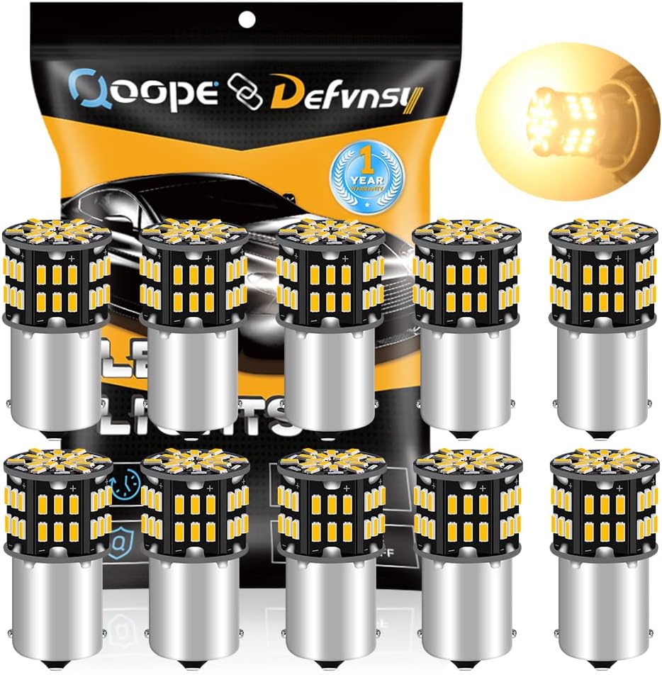

A savoir que certains transfos de caravane délivrent un 12v redressé mono alternance et donnent un effet de scintillement des ampoules LEDs. Toutes les ampoules LEDs sont équipées d'un redresseur qui les protège des inversions de polarité et de tout type de tension (alternative ou continue).
Les températures de couleur des LEDs sont de trois valeurs. 2700 k pour le chaud, 4000k pour le blanc "lumière du jour" et 6000k pour le blanc froid.
Il existe une multitude de formats en ba15s et dans les trois valeurs. Bien sûr à tous les prix aussi...
Amazon-ampoule BA15S

60 lumens c'est peu ! Celles que je t'ai proposées font 650lm soit 10 x plus...

merci, pour le lien des ampoules leds BA15S 3000K , j'avais juste regarder chez ali..... je vais de se pas en commander! ce sera plus simple que de mettre un adaptateur
