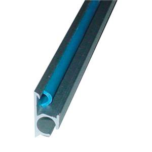

J'ai commencé les travaux d'étanchéité avec du mastic butyle. Caramatic, tu m'as conseillé de
Pour accéder aux vis qui maintiennent les rails je dois enlever la baguette de finition rouge en plastique encastrée dans le rail (elle cache les vis). Sauf qu'elle ne glisse pas et que si j'essaie de l'enlever en la déboîtant avec un tournevis plat (émoussé) la baguette de finition tombe en morceau. (Le plastique à plus de 30 ans...) Quand aux grands rails qui suivent le profil de la caravane et qui joignent les panneaux latéraux au toit, ils sont rivetés à chaque extrémité et le problème de la baguette en plastique va être encore pire... Je n'ai pas l'impression d'avoir des soucis d'étanchéité venant de sous ces rails là. Pensez vous que je doive vraiment refaire le butyle dessous ?
Sinon je vais devoir racheter des profils en plastique similaires, de ce type ? (Probablement d'une autre couleur...)
Merci encore pour votre expertise...
Il semblerait que je n'arrive pas à faire cette opération...Caramatic34 a écrit : ↑26 sept. 2024, 16:40dévisser les rails pour reposer du butyle au dessous, ce n'est pas insurmontable

Re: Étanchéité des surbaissées
Vertaco a écrit : ↑04 oct. 2024, 09:25Bonjour,
J'ai commencé les travaux d'étanchéité avec du mastic butyle. Caramatic, tu m'as conseillé deIl semblerait que je n'arrive pas à faire cette opération...Caramatic34 a écrit : ↑26 sept. 2024, 16:40dévisser les rails pour reposer du butyle au dessous, ce n'est pas insurmontable![]()
Si tu estimes que le butyle au-dessous reste correct, inutile de démonter... Comme je le dis souvent, nous ne sommes pas sur place pour juger, nous donnons des informations, des suppositions, des idées ! Sachant que voir une dégradation d'humidité ne signifie pas que la fuite est proches ou adjacente, toutes les suggestions sont les bienvenues. Les profils se rachètent, oui ...

Le jonc cache vis existe en plusieurs largeur et est vendu au mètre ou en rouleau.
Un outil et une technique très efficace pour la mise en place dans le rail (si tu ne veux pas regarder toute la vidéo les explications sont à 02.10 mn : https://www.youtube.com/watch?v=yRrx9f6_z0M
