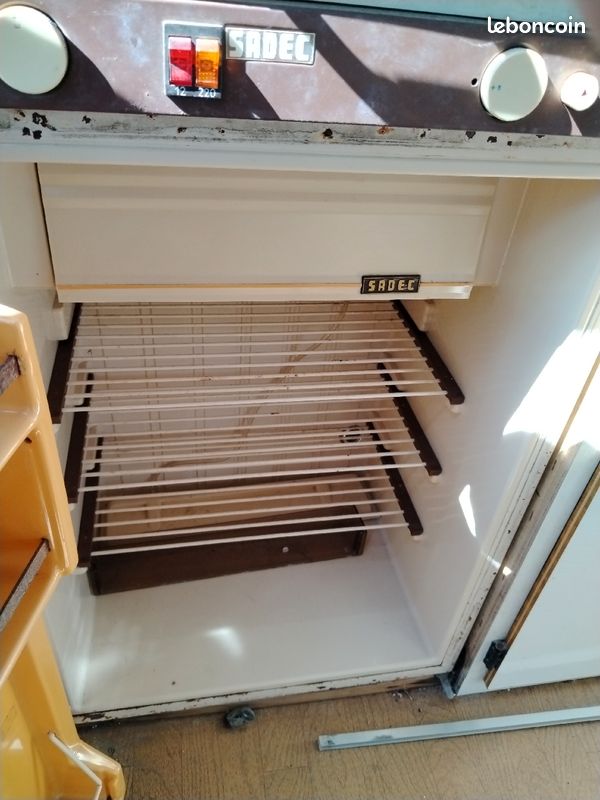

Comment faire fonctionner un tel frigo (SADEC année vers 1978 dans caravane La Mancelle).
12v et 220v fonctionnent bien.
J'enfonce (en tiens) la boutonne à gauche, mais rien ne change dans la petite fenêtre à l'intérieur.
Peut-on me décrire comment fonctionnent l'allumage par gaz et les "boutons" sur tableau de borde?

Bonjour,chaque enfoncement, énergique et sonore , du "Piezzo" provoque une étincelle ('il faut répéter la manœuvre plusieurs fois) en tenant enfoncé l'autre bouton ,pour forcer l’arrivée du gaz, comme la plaque chauffante à la maison !! On lâche le bouton gaz quand la flamme est stable

Exact, pour celui qui connait ce système.... Il faut en premier lieu s'assurer que le brûleur est propre et exempt de toile d'araignées ou de nids d'insectes ! la cheminée doit également être propre.
Ensuite, actionner plusieurs fois le piezzo en appuyant en même temps sur le bouton de la sécurité gaz (ou du thermostat gaz selon modèle). Lâcher ce bouton une dizaine de secondes après l'allumage de la flamme, visible au fond du frigo.

Selon photo les «boutons» sont:
1. Piezzo
2. Triangle (enforce et garder enfoncé pour allumer?)
3. Thermostat Gaz (à droit pour faire plus froid?)
4. Selecteur 12v/220v (en bas pour 12v?)
5. Marche/arret (illuminé qu'en bas sur 220v)
6. Thermostat electricité (même que 3.)
Pouvez-vous confirmer mon compréhension du tableau de bord?
Quelqu'un a dit qu'il faut vérifier la proprété du brûleur de gaz et chimenée, mais frigo encastré sans access. Il y a un panneau de ventilation attaché à l'extérieur avec 10 vis, mais c'est aussi collé avec soit silicone soit ancienne caouchouc et impossible d'enlever sans plier.
Suggestions?
Merci pour votre assistance

Bonjour à Tous,faut démonter la grille basse à l’extérieur de la caravane et là on a accès au bruleur et cheminée !!

Tu as bon pour le bandeau de ton frigo...
Pour sortir le frigo, tu ouvres la porte. Tu dois avoir deux caches vis de chaque côté à l'intérieur. Tu as donc 4 vis en tout si ce frigo est posé de la même façon que les autres. Tu enlèves ces vis et normalement tu dois pouvoir tirer ton frigo. Si ce n'est pas le cas, tu as une vis au niveau du plancher sous la porte.
Seul hic, il faut être certain de pouvoir dévisser l'arrivée du gaz derrière celui-ci et il n'y a que par la grille haute que tu peux le faire sauf s'il est branché sur un tuyau blanc souple !
Une photo du panneau de ta caravane, la grille basse est sur le côté ou au-dessous ?

Il semble que la plaque gaz se trouve au-dessus du frigo.
Si tu peux la retirer, alors cela pourrait simplifier l'extraction du frigo.
Au-dessus du frigo, démonter aussi les baguettes en bois : 4 vis sont visibles sur la photo.

J'ai un doute sur le thermostat gaz !!
Généralement il y a trois positions de hauteur de flamme, et rien d'autre, d'ailleurs comment se ferait le ré-allumage de la flamme, lors du fonctionnement du thermostat.
Oui thermostat sur 240 v.
JP
