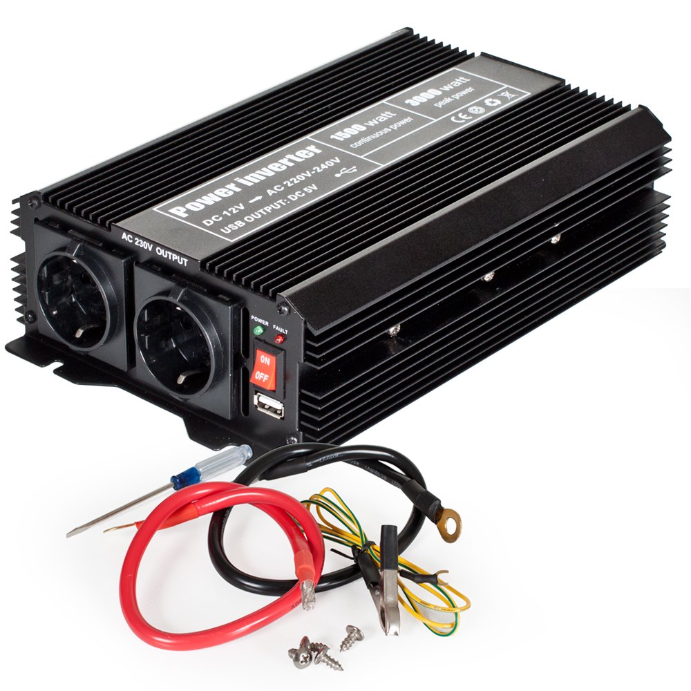

Re: installation panneaux solaire
Pour le 220v en autonomie il faut un convertisseur 12/220 comme ça https://images-na.ssl-images-amazon.com ... L1000_.jpg
pour mon cas la tractrice recharge la batterie auxiliaire, sur le faisceau du véhicule il y à un coupleur séparateur pour ne pas décharger la batterie du véhicule et en plus les panneaux solaire, bien sur batterie décharge lente au gel (batterie de clôture électrique 100ah moins cher et identique).
C'est ce qui est prévu pour la nouvelle caravane et ce que j'avais fait sur l'ancienne sauf que je n'avais pas le solaire.
