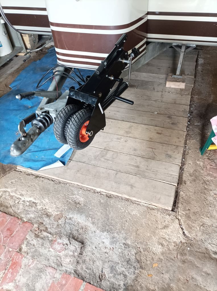

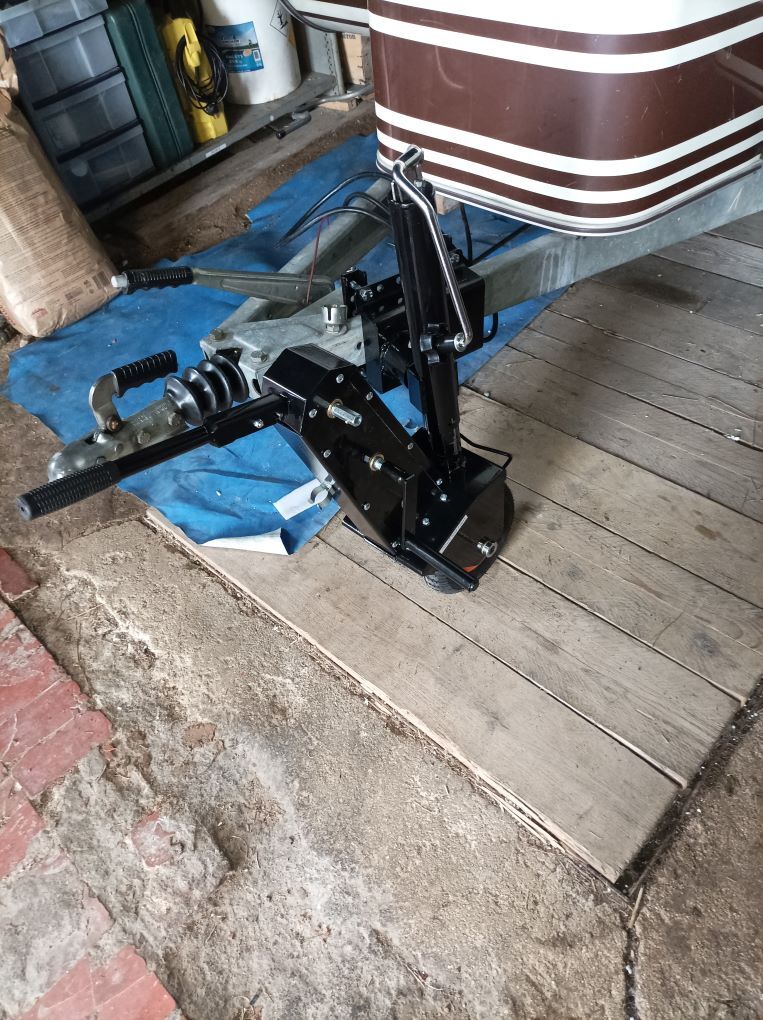

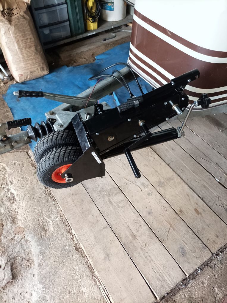

Comme promis, petit aperçu de ce que cela donne une fois installé... Il faut encore peaufiner la hauteur du support, et le reculer de 2 ou 3 cm.
Ayant un souci de taille des photos prises après ouverture du carter, je popsterai demain...
Il y a un jeu d'enfer dans les bagues bronze, trop petites pour les trous pratiqués dans la tôle car il y a bien 0.5 à 1mm de jeu latéral, ça brandouille de partout, mais ça fonctionne quand même.
En matière de qualité, je trouve avec le recul que c'est de pire en pire avec la production Chinoise, on bat largement les fabrications hasardeuses de l'ex URSS dans les années 70/80 ( et j'en sais quelque chose, j'ai une moto Russe de 1973 ). Le travail est bâclé, idem pour un lève tondeuse reçu ce midi, on croirait cela fait par un ouvrier ivre... Ces gens se foutent littéralement de nous et nous submergent de cochonneries que nous ne fabriquons plus et que nous jetons sans arrêt, mais il faut dire que nos brillants politiques leur ont donné les clés de l'usine depuis les années 80 !

Bonjour à tous, un petit topo de mes premières évolutions avec ce truc dans mon jardin, je précise au passage que j'ai envoyé au fabricant Chinois une vidéo édifiante de la chaine inf. pendouillant au point qu'en déplacement elle sautait une dent à chaque tour de manivelle... Au final, il m'ont fourni un faux maillon qui permet de n'en enever qu'un seul sur la chaine et non deux d'un coup, ce qui eût ^donné une chaine trop courte.
Nous avons voulu descendre la caravane un peu en contrebas du garage près d'où elle était garée en plein soleil, car là le soleil n'arrive que vers 17h00.
Pour la descente, pas de soucis, mais arrivés sur le plat, dès qu'une roue rencontre la moindre touffe d'herbe ou le moindre enfoncement, celles de la roue jockey se mettent à patiner. La seule solution: Faire monter madame sur le timon !
Je suppose qu'en cas d'arrivée sur un sol mou et/ou humide, l'affaire doit se transformer en galère, même avec ce subterfuge...
En fait, tous ces systèmes électriques ou à manivelle ont le même défaut: Ne pas pouvoir déplacer la remorque si terrain non goudronné, car pas assez de poids sur la flèche! Et encore la caravane ne fait elle que 550 kg à vide et je n'imagine même pas le cas pour un habitat plus lourd.
Et justement, je pense qu'avec le poids conséquent (25kg) de cet accessoire, je vais dépasser les 75 kg maxi sur la flèche, et je devrai alors mettre la roue jockey dans le coffre, et c'est encombrant !
J'ai commandé une roue jockey à double roue, jante en plastique, et j'espère l'avoir pour demain, si les gens de Chronopost Reims veulent bien se bouger après ne pas avoir respecté les options de livraison du vendeur Hollandais. J'insiste sur la nécéssité de prendre des roues gonflables mais à jante plastique, car les jantes en "Métal" sont plutôt en une sorte de fer blanc, et se vrillent littéralement autour du moyeu au moindre effort en rotation !
