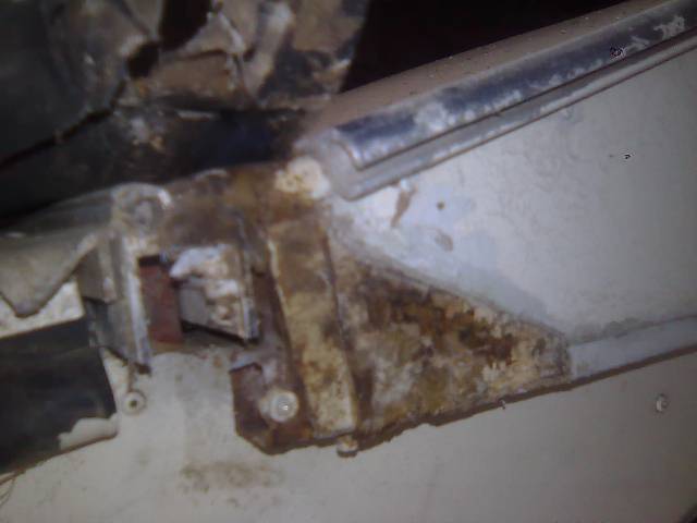

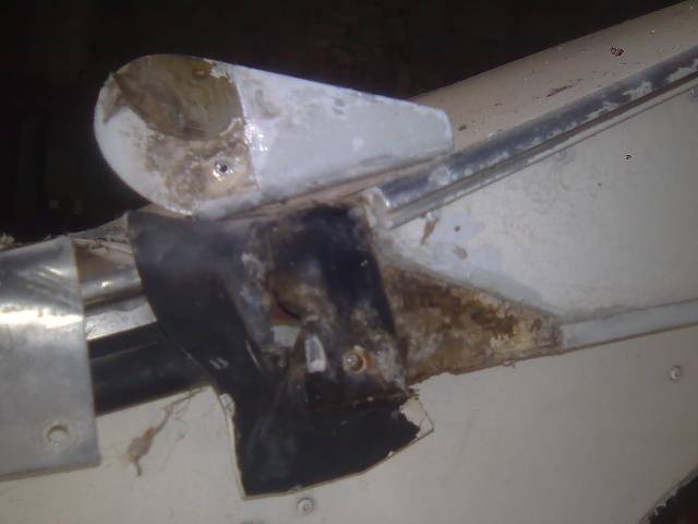

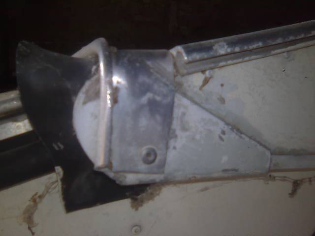

Je ne vois pas ce que sont les languettes.
J'ai retrouvé quelques photos du début de démontage. Elles ne sont pas terribles car prises avec mon téléphone portable. Il s'agit de l'articulation du toit et de la baie vitrée.
Pour ce qui est de la fourniture de la plaque alu, je devrais trouver. C'est le cintrage qui me posait problème.

Re: La Wa wa 180 de cliaxya
Je parle de cette languette. En rouge.
Elle n'a qu'un fonction cosmétique. As toi de voir selon tes exigences.
D'accord, elle cache l'arrête de l'isorel.
Tu n'as pas pu la démonter proprement ?
J'avais l'impression qu'elle était solidaire du panneau, et non de la structure.
A part celà, en attendant la restauration de la wa-wa, on vient de récupérer une remorque tente de marque JAMET. Nous devons partir cet été en vacance en Bretagne et on devait se trouver un logis étanche et assez grand. Je mettrais des photos quand on l'ouvrira pour nettoyage et réparations sommaires.
Disons que ma languette était déjà très abimée. Ensuite, la démonter n'est pas évident. Elle se déforme, se brise (surtout vu sa longueur).
Elle est rivetée avec l'isorel et la structure tubulaire carrée du toit. Les rivets tiennent ces 3 éléments en une fois. Donc, si tu dois changer la structure tubulaire de ton toit, tu es obligé de démonter cette languette.
