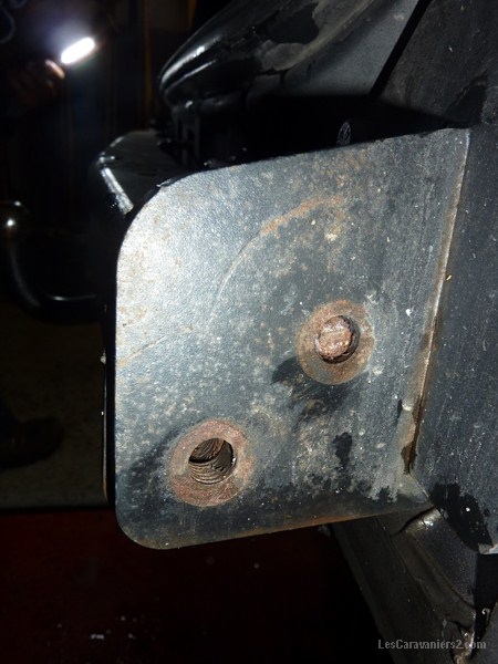

A voir la photo, la vis du bas est partie et l'autre c'est cisaillée par solidarité ..... :rouge:

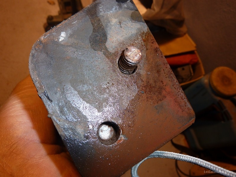

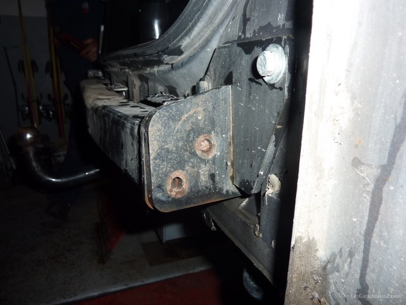

C'est mon attelage, monté par l’atelier du garage qui m'a vendu la X-Trail.
Il y a quinze jours, je me suis rendu compte qu'il avait du jeu ! ...
Je suis allé au garage, qui a fait la même constatation ...
Après démontage du pare-choc en plastique, quelle n'a pas été notre stupéfaction de constater que deux boulons avaient cédé !!!!
L'attelage ne tenait plus à droite que par un boulon (un tout petit filet), et comme celui de dessous ne tenait plus, par torsion, cela a déboulonné les boulons de fixation à gauche !!!
De plus, comme on peut le voir sur les photos, à l'endroit de la rupture, c'est rouillé ... donc il est à supposer que j'ai roulé avec la caravane attelée pendant pas mal de temps ...
La veille, on avait la caravane attelée ... Je n'ose même pas pensé à ce qui aurait pu se passer ...
Le garage a immédiatement contacté le fournisseur, et m'a assuré qu'il changerait l'ensemble à ses frais, et m'a même prêté une voiture.
Il y a 34 ans que je tracte, que je suis avec des gens qui tractent (bateaux, caravanes, remorques) : [surligne]JAMAIS[/surligne] je n'ai entendu ou vu une telle chose !!!
Maintenant, je ferai systématiquement vérifier l'attelage !!!

je crois que les dispositifs d'attelage sont contrôlés lors des visites du contrôle technique .....
Re: Incroyable ! ...
et pourtant, parmis la liste des 125 points qui doivent etre verifiés lors d'un controle technique, on trouve ceci
Dispositif d'attelage
Anomalie de fixation et/ou détérioration importante
verifié sur plusieurs sites
:dontknow: :dontknow:
Je n'attendrai pas la visite du CT : je ferai vérifier régulièrement l'attelage ... :pale:
