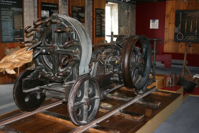

La machine à corder
A plus et bonne journée

Re: Le Protecteur
Belle machine à commettre :thumbright: la mienne est pour fourrer
