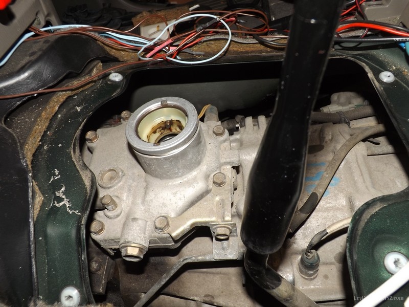

il faut commencer par démonter les beau plastique ainsi que les pommeaux de levier de vitesse la tôle de protection et on obtient sa
le clips qui nous tien le levier de vitesse
et op en voila un nous embêteras plus :lol:

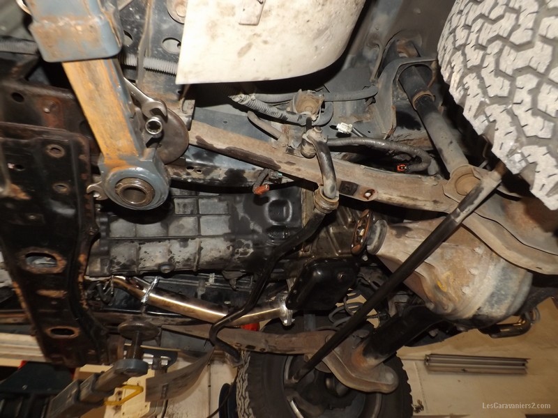

en suite il faut allé en dessous la voiture car c'est par la que sa se passe
on tombe les arbres de transmission et tout les contact électrique
on enlève tout les boulons de tour de boite avec ceux du démarreur et tout les boulons de la traverse support de boite
avant il ne faut pas oublier de caler la boite car avec ses 240 - 260 kg vaux mieux pas la prendre sur la G...E :D
comme sa
ce que l'on ne vois pas sur la photo c'est qu'il y a 2 chandelles de fosse et une sangle pour la sécurité
une foie tout sa de fait on peu commencer a désa-coupler

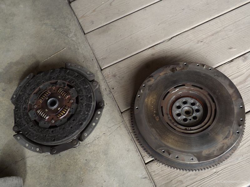

la le volant moteur à droite et le disque d'embrayage avec son mécanisme à gauche
et quand on arrive là et que l'on s’aperçoit que le disque na pratiquement rien mais que c'est le volant moteur qui a pris la claque :angry4: :angry4: :angry4: :angry4: :banghead: :banghead: :banghead: a les bis-masse c'est vraiment de la SA...PERIE :angry4: :angry4: :angry4: :angry4:
en effet le jeu qu'a pris mon bis masse et celui ci risquais de lâcher a tout moment :banghead:
en gros le bis-masse c'est 2 volant moteur . les 2 sont relier par des ressorts et c'est eux qui fatigue , sa a été fait pour plus de confort a la conduite , il es la pour donner plus de souplesse :pasmoi:
Bon enfin il est donner pour 150 000Kg normalement mais vue l’emploie qu'il a eu avec moi il n'a pas loin des 200 000 Km :D :D
