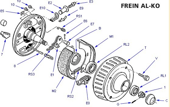

Pour vérifier les garnitures et pouvoir régler les freins, tu as sur le flasque intérieur deux obturateurs verts.
Je les cherche mais pour le moment rien de sérieux.
Je joins un dessin et les obturateurs sont repérés "10"

J'ai eu la même information, il faut acheter le kit de frein complet: 150€ pour 1.5€ de pièces.
J'ai trouvé un revendeur à Bruay la Buissière qui me les fournira pour 1.30€ la paire.
Etant natif de la région, j'irai les récupérer quand j'irai revoir ma famille.
Pour le moment 2 morceaux de scotch protègent les freins.
As tu recu ma réponse?

Tu peux effectivement essayé de trouver un bouche trou
Mais tu verras qu'a la longue tout le monde perd ces deux bouchons.
Une bonne descente par exemple sur l'A75 et la chaleur suffira à les éjecter.
Tu peux toujours essayer de faire un bouchon avec un peu de silicone et le laisser se durcir. J'ai dit silicone PAS sicaflex ou mastic polyuréthane car la çà va coller pour de bon
A+Gpinpin
A+Gpinpin

Effectivement j'ai perdu, je crois, les bouchons dans la descente de la N102 (vers Aubenas).
Par contre il est étonnant qu'en Hollande, on peut trouver ces bouchons en caoutchouc mais en France c'est en plastique.

si sa ce reproduit , moi je démonte le tambour et je créerais un filetage et de l’extérieur je poserais une visse de manière a ce que se soit démontable plus facilement ( régler la visse de façon a ce quelle vienne a ras de la partie intérieur ) .
je ne sais pas si je me suis bien expliquer
sur ma caravane malgré que l'on ce soit payer pas mal de montées et de descente ( en Grèce , dans les Pyrénées , ) ils n'ont jamais bougé .Donc pas sur que la cause soit les descentes , je pencherais plus pour un mauvais re-montage.

Qu'un bouchon manque c'est possible un mauvais remontage, mais là les quatre sont partis.
Les freins étaient brulants en fin de descente.
Mon collègue réparateur m'a confirmé que la chaleur les a fait tombé.
Seule la pose de bouchon en caoutchouc pourrait résoudre le problème.
Je les ai commandé et on verra.
Jean-Luc
