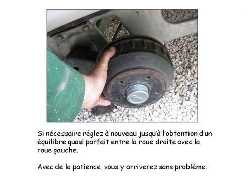

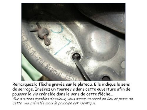

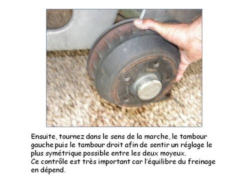

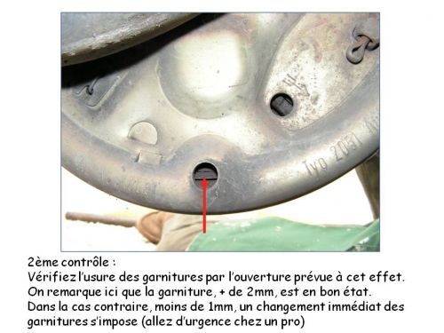

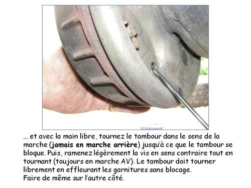

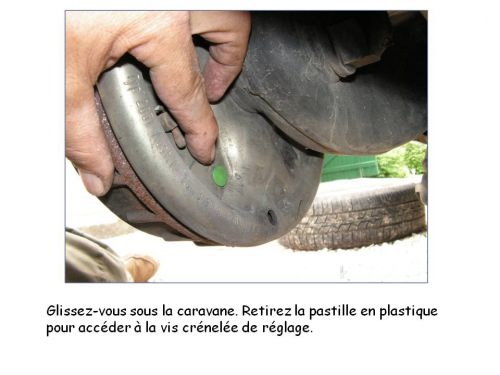

Depuis quelques temps quand je freinais un peu sec ,je sentais que la cara me poussait au lieu de freiner ,j'ai donc régler mes freins ,voici quelques photos avec les explications
les photos proviennent du forum "lacaravane.com" - merci à eux
