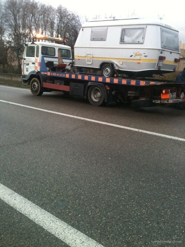

j'ai une amie qui , la semaine dernière , a perdu la roue de sa caravane avec quelques dégâts sur la carrosserie et le mover bien sur .... les 5 écrous ont sautés en même temps !!!! incompréhensible ...
on pensait à une tentative de vol de la roue .... heureusement elle partait pour l'Espagne mais l'accident à eu lieu à 500m de chez elle ...
l'expert est passé et maintenant je comprends pourquoi .... au détriment de mon amie qui va surement se voir refuser tout remboursement ...
en effet l'année dernière lors de la pose de mover ils ont changé les roues pour passer en 14 .... mais .... les jantes vendues par le concessionnaire n'étaient pas compatibles ! entraxe écrous ok mais trou central plus grand que le déport du moyeu ........ de ce fait elle roule depuis plus d'une an avec des roues supportant le poids de la caravane uniquement sur les écrous .... pas étonnant qu'ils aient fini ronger les pas de vis cotés moyeux ... il aura surement suffit d'un nid de pour pour que les 5 sautent en même temps ....
l'expert à déjà remarqué l'anomalie par rapport à la taille donnée par le constructeur et demande meme à voir la facture des pneux surement encore pour la taille préconisée ...
bien peur qu'elle ne soit remboursée de rien .... sauf faire un proces au concessionnaire qui ne lui a pas vendu les bonnes jantes ... et encore

la caravane à très peu de dégâts et elle est largement réparable ... mais j'ai bien peur que l'assurance la passe en RSV directement ...
je précise que l'armature n'a pas bougé ; uniquement la tole ; le rail de bas de caisse ; je passage de roue .... et le mover bien sur !
triste de penser qu'elle va finir à la casse pour une broutille

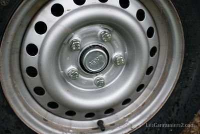

Je suis un peu surpris car sur nos caravanes seuls les écrous tiennent les roues ...le trou central de la jante est largement plus grand que l'axe des essieux....
(ce sont pourtant les jantes d'origines) et je n'ai jamais eu de soucis ....

Je suis septique, il y a la lèvre du moyeu tout de même…

sur ta photo on voit surtout le cache gris métallisé ; qui est bien plus petit puisqu'il rentre dans le trou central du moyeu ... et puis la roue manque un peu d'écrous aussi !!!
sur un moyeu on doit pouvoir " en la tenant " tourner la roue sur l'axe pour mettre les écrous ; elle est donc cintrée par le moyeu ; s'il y a un vide j'vous souhaite bon courage pour monter votre roue !!

Oui , c'est bien pour cela que ce que j'ai lu plus haut m'a interpellé.......sur la photo j'avais remis les roues pour installer mon mover !! et effectivement ça été la galère ....et comme je dépose tjrs les roues ... sur la caravelair mais aussi l'adria et bien, j'ai donc remarqué que les essieux (et roues)des deux caravanes étaient faits pareil !!

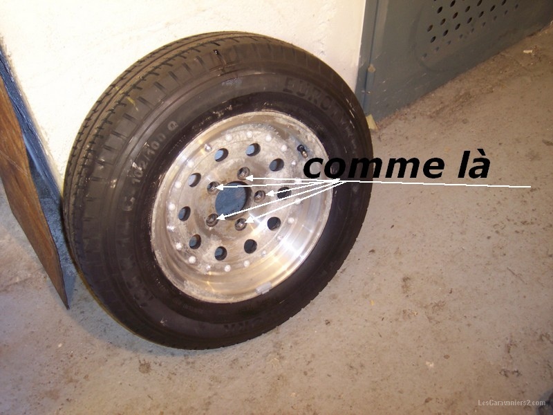

en aucun cas les gentes ne doivent porté sur les moyeux , se sont les écrous qui doivent faire tout le boulot .
Les sièges des écrous doivent porté sur leurs évasement ( qui sont sur les gentes ) et surtout être serrer au bon couple ( ou mètre Newton )à la clef dynamométrique ,et surtout vérifier souvent ( avant de partir par exemple ) .

Bien sur que les Ecrous tiennent la roue sur le moyeu c'est évident ; mais rappelez vous quand vous montez une roue elle se centre avec la levre centrale du moyeu et il suffit de la faire tourner pour viser tel ou tel trou pour mettre son écrou parfaitement en face
cette collerette à donc bien son importance ! essayer de monter une roue sans elle et on en reparle ... lol
dans le cas de mon amis le diamètre de la jante au centre est plus grand que celui de la dite collerette ; ce qui fait logiquement qu'en roulage la jante à finie par prendre du jeu ( pour info les écrous sont nickels enfin les 2 retrouvés ; mais les pas de vis dans le moyeu sont foutus tous les 5 )
c'est mécaniquement très logique les forces se sont appliquées anormalement dans tous les sens au fur et à mesure que la roue tournait sur les écrous directement ; en tout cas je suis de l'accord de l'expert .... n'en déplaise à mon amie
pour les dégâts heureusement le mover à amorti et la roue est partie de suite ; j'ai vu d'autres photos il n'y a que le rail et la tole qui aient bougé ; l'armature Eriba et surtout à cet endroit là c'est du 10X5 en acier ! ( support du cric )

pas d'accord avec toi (sans vouloir t’énerver)lolofay a écrit :....mais rappelez vous quand vous montez une roue elle se centre avec la levre centrale du moyeu et il suffit de la faire tourner pour viser tel ou tel trou pour mettre son écrou parfaitement en face ....
sur mes deux voitures, et celles que j'avais avant, il y avait du jeu entre le moyeu et la jante
sur le XC90, avec le poids de la roue, c'est vrai que c'est galere pour la monter
