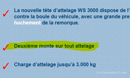

vu ici: http://www.winterhoff.de/francais/ws300 ... nleitungen
j'ai mis la notice sur le forum ici : http://www.lescaravaniers2.com/document ... -02_FR.pdf

j'ai zieuté la notice ( merci Jef ) et il m'a l'air très bien de part sa conception !
avec la possibilité de l'activer ou le désactiver rapidement ( manœuvre ; montagne )
si tu l'as moins cher c'est encore mieu !
