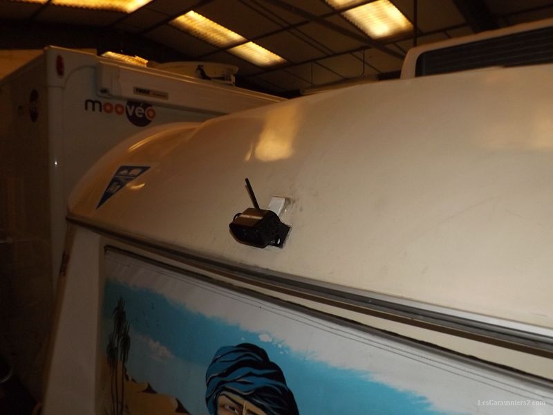

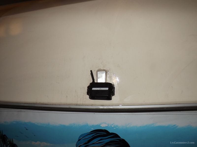

voila ce que sa donne en photos comme promis
une fois posé
en fonction et réglé sa donne sa l'arrière de la caravane est a environs 0,60 mètres du mur
HA !!!!! t'en que j'y étais j'ai collé sa
en lieu et place de l'ancien
une fois posé

Ça doit être bien cool une caméra de recul. Je me fais parfois bien des frayeurs en manœuvrant.

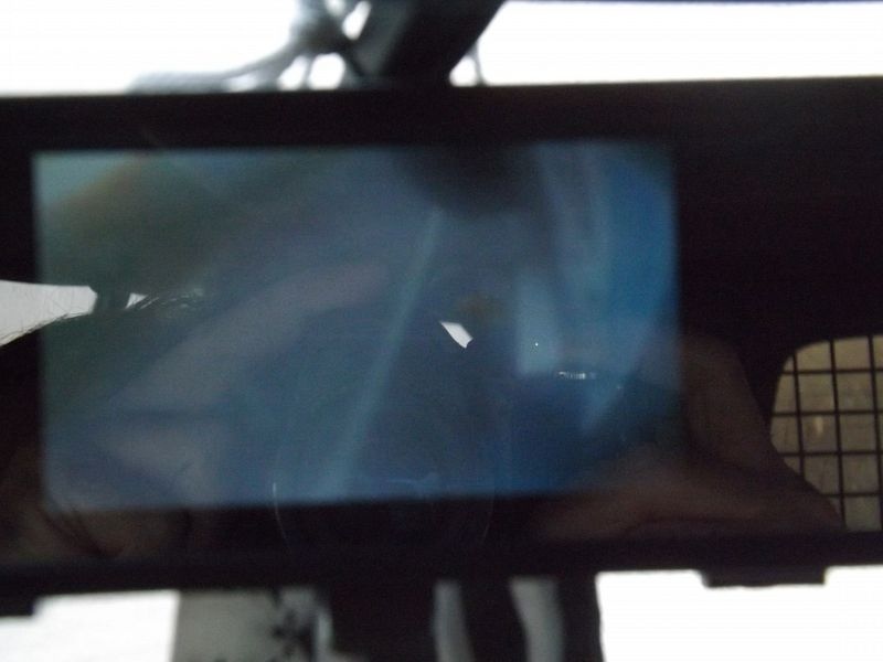

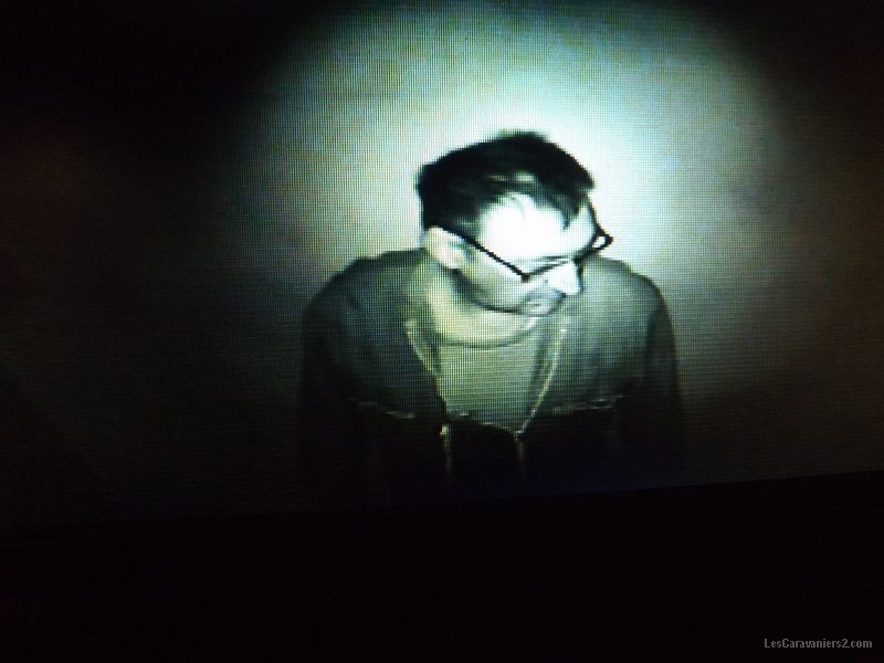

pour la caravane je suis en wifi et sa vas très bien avec le moniteur comme sa
avec celui la la réception de jour comme de nuit rien a dire
le moniteur dans le rétro c'est celle du Patrol et c'est largement moins bien il y a trop de réverbération le jour et quand le soleil est la je vous laisse imaginer ... c 'est nickel sur le plant esthétique et la nuit mais de jour on vois pour ainsi dire rien ( dans mon cas)
j'ai eu beau essayer tout les différent réglage possible et imaginable rien a faire pourtant j'ai acheter du matos de qualité et la c'est la meilleur . Par contre la nuit elle super net

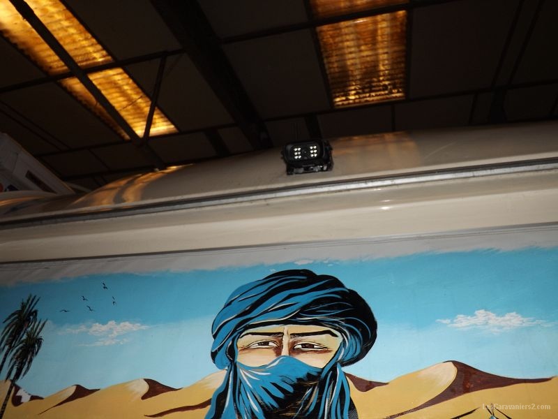

Bonjour tous, je viens de placé ma camera, non pas sur la caravane mais DANS la caravane.
Après un petit montage en aluminium, voila ce que ça donne 1) le petit montage, 2) vue de l'intérieure, 3) vue de l'extérieure, de cette façon, pas de problèmes d'humidité et de poussière et la camera est sécurisée.
Hébergé par Imagesia, le meilleur hébergeur d'images du net !
