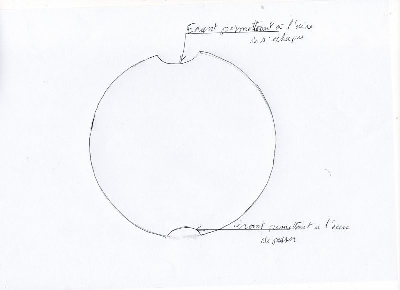

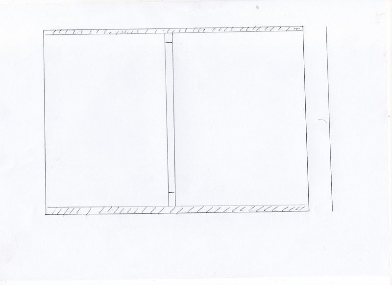

Bonjour tout le monde ,
le système dit " Hollandais ", es :
1 ou 2 voir 3 tuyaux p v c de gros diamètre ( calcul à faire pour obtenir le bon volume :wink: ) place soit dans le sens de la longueur soit dans le sens de la largeur ( je préfère cette dernière solution moins de transfère de masse ) sous la caravane qui servent de réservoir récupérateur .
Tout simplement .
Le nom je ne sais pas exactement mais j'aurais tendance a pensée que l'idée viendrais d'un Hollandais :lol: :D
je t'es fais deux petit croquis le 1er :
tu montre le tuyau en coupe avec une plaque pvc a l’intérieur servant a limité les transfère de masse occasionner l'or du déplacement de l'eau , c'est petit barrage doivent être bien tenu car c'est eux qui prennent toutes les poussées durant le déplacement de la caravane .
et le 2ème la forme du "barrage " qui sert a casser les mouvement de l'eau
bien sûr sur le gros tuyau il ne faut pas oublier de positionner en partie supérieure le raccordement de l'arrivée des eaux grise et en partie basse la vidange .
voila si sa peu t'éclairer .
