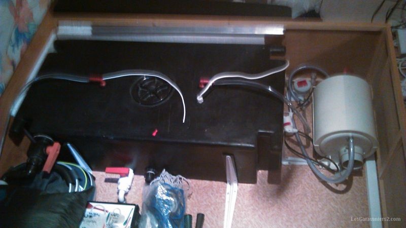

bonsoir , voila j'ai bien avancé dans mon installation, prochaine étape fabrication d'un niveau a led pour voir le niveau d'eau dans le réservoir .

c ' est du tuyaux renforcer ? parce que d'après les photos je ne crois pas il y a bien une toile dedans ?
didier - Caravanier averti
- Messages : 846
- Enregistré le : 20 août 2007, 21:02
- Localisation : bourbonnais
Re: chauffage de l'eau
bonjour , oui c'est bien du renforcé , la photo est de très mauvaise qualité ( désolé ! ) , j'ai rajouté des colliers de serrage pour toute mes connexions , un presse étoupe pour la sortie du fil de pompe immergée , du téflon pour le pas de vis du robinet de purge , j'ai évité au maximum le risque de fuite .

salut
voilà une belle installation
par contre si tu n'utilise pas les entrées et sorties pour le trumavent je pense qu'il serait judicieux de les fermer , cela évitera les déperditions dans ton coffre et ne fera qu'augmenter l'efficacité du chauffe eau .
c'est de là que tu dois avoir ces sorties d'air chaud car directement avec la cuve d'eau chaude
trouvé la confirmation sur la notice http://www.truma.com/downloadcenter/the ... _dk_es.pdf
ils vendent des obturateurs mais ca doit pouvoir se bricoler

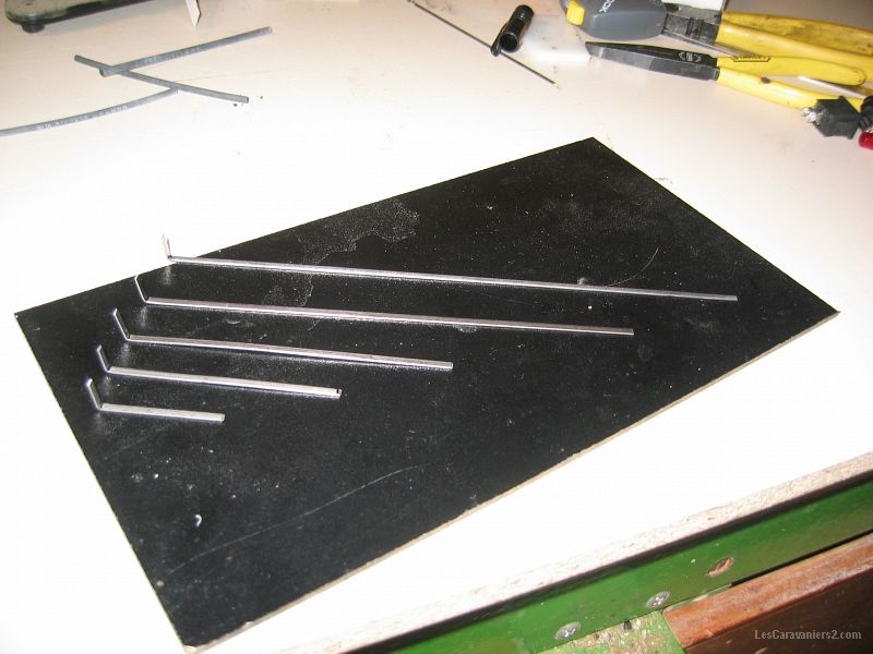

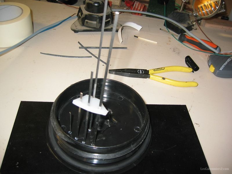

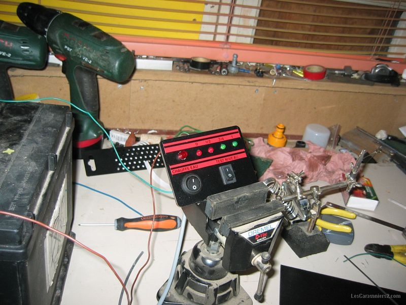

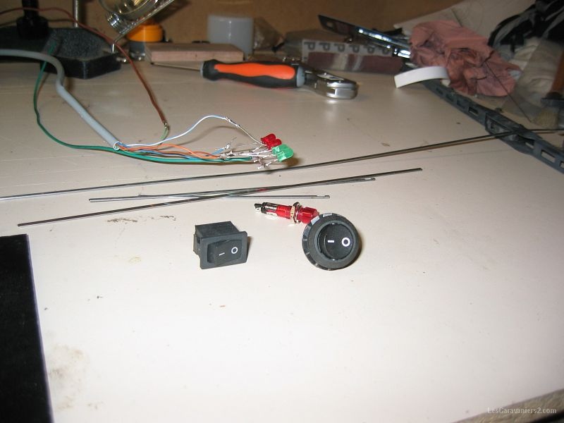

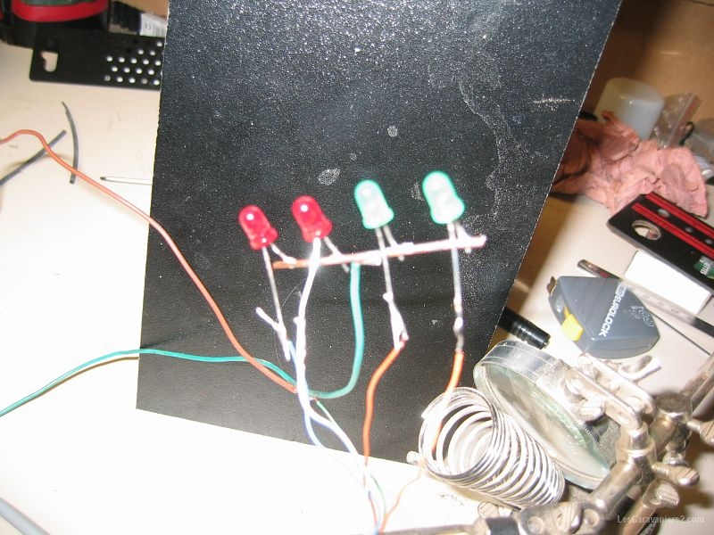

bonjour , comme convenu voici comment j'ai fait mon niveau d'eau , un impératif pour moi est d'utiliser au maximum des pièces recyclée , donc voici la liste de ce que j'ai utilisé:
- un essuie glace de voiture
_du fil téléphone ou informatique ( le tout est d'avoir 5 conducteurs)
-deux petits interrupteurs récupéré sur un lecteur dvd et un terminal tnt
_ des chutes de fils de cuivre domestique
-4 petites leds en 12v et un voyant lumineux en 220v
_une chute de stratifié noir
-4 petites cosses plates
_de la gaine isolante
......et c'est parti !
donc , voici en partie les fournitures que je vais utiliser
avec l'essuie glace on récupère les raidisseurs d'inox , et après avoir mesuré le plus long en prenant la cote dans le réservoir , on recoupe a volonté de manière a avoir les 5 sondes , ce n'est pas obligatoire ! 4 suffisent si vous utilisez 3 leds ( on verra tout ça par la suite !

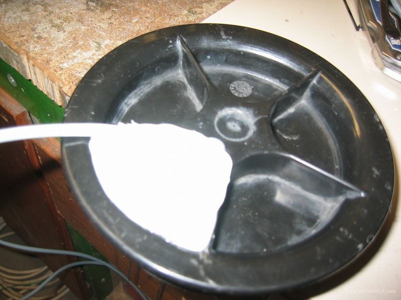

j'ai percé mon bouchon de réservoir avec une chute d'inox chauffée au rouge de manière a faire passer mes 5 sondes , et j'ai rajouté un morceau de plastique a moitié de mes baguettes d'inox de manières a ce qu'elles ne se touchent pas

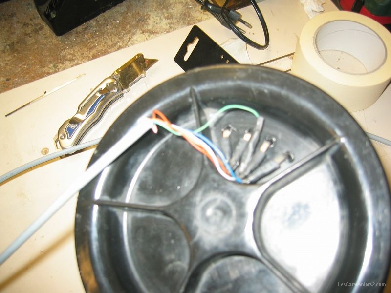

j'ai soudé mes petites cosses au bout de mes 5 conducteurs dans le fil téléphone ? elles s'insèrent parfaitement , j'ai aussi pris soin de repérer mes couleurs de fil pour faciliter le reste des connexions !et pour isoler tout ca de la gaine thermo-rétractable .
pour éviter tout risque de fuites et maintenir mes sondes et mon fil , j'ai coulé de la colle chaude avec un petit pistolet
on passe au connexions des petites leds , attention ! il y a un sens pour les brancher , j'ai réuni les 4 bornes négatives entre elles et relié l'autre borne au fil que j'avais repéré avant , la 5 ème sonde (la plus longue), est reliè directement a la batterie sur le plus.

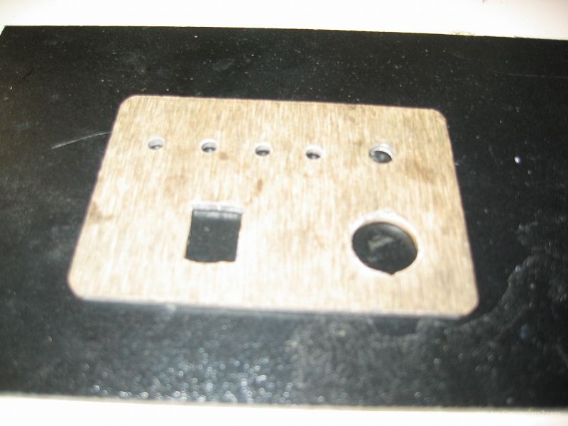

on passe a la façade du boitier , j'ai utilisé une chute de stratifié noire mais rien ne vous empêche d'utiliser autre choses , après le perçage des emplacements des leds , des deux interrupteurs ( un servira a allumer le chauffe eau) on fixe le tout et pour la déco , c'est comme vous voulez !!
voila , après avoir relié la plus grande sonde au plus de la batterie et les 4 bornes des leds que j'ai relié entre elles au moins de la batterie , j'ai plongé mon bouchon de réservoir dans un seau d'eau et ca fonctionne !!
petite conclusion avant d'aller plus loin mon témoin de niveau d'eau m'est revenu a ....7 euros ! j'ai juste acheté les 4 leds , le témoin 220 pour le chauffe eau et les petites cosses , le reste est de la récup! mais rien ne vous empêche de tout acheter en neuf , prochaine étape montage de tout ce bazar dans la caravane ! a suivre .....
