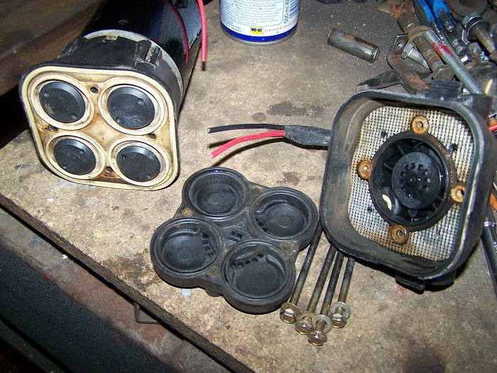

Perso., j'ai du TOUT refaire la plomberie dans notre Airstream.
Pour cause de qualité KatastrÔphique !
J'ai toutefois gardé la pompe d'origine.
Avec une tite révision.
Flojet 4406-143 TYPE IV
Un modèle ultra résistant qui traverse manifestement les décennies avec panache.
Ultra courant aussi outre atlantique.
Et qui il me semble est dispo. sur de nombreux sites (pas en Frenchouillerie…) à prix avantageux.
Mais… 12 l/mn.
Donc manifestement, débit beaucoup plus important que celui recherché.
Toutefois, pour la réinstallation que j'ai fait, j'ai monté un accumulateur de pression.
Avec ça, une grosse pompe convient parfaitement pour un très léger débit.
La pompe ne tournant par intermittence QUE pour maintenir la pression dans l'accumulateur.
Et ca permet de disposer d'un pompe avec un gros débit. Qui, en cas de besoin, même si exceptionnel, peut assurer.
Moi… Mais ça, c'est "moi"...
Je m'suis payé le luxe d'un montage en double.
Pas pour avoir du débit, mais plus pour une question de fiabilité.
J'en avais une autre en stock. Je l'ai donc monté. Comme ça elle est rangé !
Mes plumbing-délires puisses-ils inspirer du monde…. .
