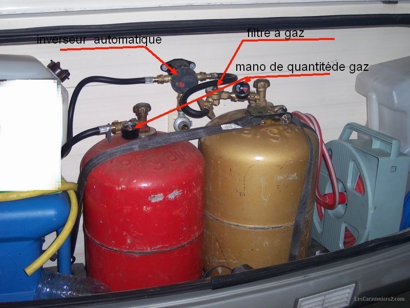

Ce W E j'étais à ma caravane et comme d'habitude je bricole :pasmoi: tout d'un coups M C viens vers moi et me dit
- sa sents comme une odeur de gaz !!!!! dans la chambre de la caravane !!!!!!
je vais voir par moi même et en effet sa sentais une forte odeur de gaz .
Je contrôle mes bouteilles et en les fermants les manos descendent à la vitesse grand V
donc je commence par vider mon coffre pour atteindre tout mon appareillage ( mes détendeurs )
voila
démontage de l'enssemble ( je pensais que cela venais d'un joint ) , changement au complet ne jamais l'aisser un doute s'instaler :lol:
et aprés remontage de l'enssemble c'est pire
donc je viens de tout changer pour rien :violent1:
je poursuis mes investigations et coupe la gaine anneler la
une foie dégager je découvre que le tuyeau étais bel et bien pincé
voila le travail :violent1: :violent1: :violent1:
je pense que c'est d'origine car l'avoir écraser comme sa même avec une bouteil de gaz de 13 Kg Heummmmmm j'y crois pas
et à peine toucher voila qu'il me viens dans la main
Bon comme je n'avais pas le matos je n'ai rien pus faire mais .........
sa vas pas rester comme sa :D :lol:
La suite dés que j'y retourne

ce n'ai pas du laiton mais du bon vieux cuivre :wink:
J'ai deux solutions qui s'offre a moi soit un coude à braser de 12 ( oui c'est un tuyeau de 12 qui allimente la caravane ) , et là je suis dans l'obligation de tout démonter :evil: , soit un raccord olive ,moins de travail et aussi fiable que la brasure ( la brasure à l'argent bien sûre ) pour le moment je suis encore indécis .
Que ce soit l'une ou l'autre des solutions avant j'étais payer pour exécuter ce genre de travail :pasmoi: , et ayant tout ce qui faut savoir et outillage je vais surement pas leur ammener pour qui me bacle sa :D :lol:

Je pense que tant que le pincement avais encore avec un peu d'épaisseur et n'étais pas fissurer sa allais mais avec le temps , les vibrations ,le passage du gaz ,et les coups lors du changement de bouteilles , le frottement avec cette gaine anneler , n'as rien arranger .
Quand sa lâche sa lâche . je vais surement reprendre mon installation de A à Z au moins comme sa je saurais se qu'il en retourne . :D par la même occasion je saurais comment sa vas être fait :D :D :D

Possible que si les bouteilles ont tendance a toucher le tuyaux lors des manip' le cuivre étant a l'origine recuit donc malléable il s'écrase facilement, avec le temps celui-ci c'est écroui donc devenue casant a la pliure, je te conseillerais si les bouteilles touchent le tuyaux lors de tes manip' de protéger celui-ci.

C'est ce que je pensais aussi , l'orsque je réparrerais je fabriquerais une sorte de goulotte afin de le protéger .
Hier je suis aller acheter ce qu'il faut et avec 2 brasure argent sa devrais le faire je vais carément remplacer tout le morceau qui me parrais pas trés catholique :D :lol: . le problème c'est d'avoir le temps et avec mon boulo c'est pas évident :crybaby:

Comme promis voila comment je m'y suis pris pour refaire mon alimentation gaz .
tout d'abord le matos :
1 étau normal avec mordache de préférence où à tube c'est mieux
1 boite pour cintrer , la mienne es équiper de ressort , d'un coupe tube , d'un emboiteur et d'une matrice pour faire les collets battu .Je ne me servirais que du coupe - tube et de l'amboiteur :D pour la bonne raison que j'ai une vrais cintreuse d'établi :wink: .
1 jeu ocxi- acétylénique et de la brasure ( argent ) c'est plus facile .
Mais passons aux choses sérieuses .Aprés avoir pris mes cotes je passe a la mise en forme de mon tube .
présentation de la pièce
petit recuit a fin de pouvoir y faire un emboitement
et au moment de finir mon assemblage au surprise voila ce que je découvre
bin comme je n'avais pas prévus il ne me reste plus qu'à improviser . Tant pis il y aura plusieurs brasure .
Aller hop je façonne la pièce cette fois complète et la brase .
HOPSSSSSSSSSSS , Ha la c'est ma tonsure
Re: petite fuite !!!!
( suite )
voila ce que sa donne une fois fini
montage de l'ensemble , mise en épreuve avant la mise en pressions de gaz , changement de tous mes joints , premier tes avec du gaz
et voila ce que sa donne une fois fini
la avec les 2 bouteilles
et le lendemain matin voila ou en étais les mano
toujours sous bonne pression :D :D :D :wink:
Vous avez pus constater que ce n'est pas bien dure et sa ma fais économiser des roros chez Narbonne :wink: .
Il ma fallu 6 heures de travail en content le vidage du coffre , le démontage du plancher de coffre , le démontage de la ligne d' alimentation gaz , les épreuves , le remontage de l'ensemble, le rechargement du coffre je l'ai fait le lendemain :D
Par contre ce que je dois dire il s'agit de gaz alors vaut mieux éviter les raccords olive ou les collets battu avec les vibrations que ça prend pendant la route et les manœuvres la brasure reste quand même le raccordement le plus souple et le plus fiable pour ce genre de travail .
Si vous n' êtes pas sur de vous a 100 % il vaut mieux confier le travail à un pro :wink: .
Pour ma part j'ai une trentaine d'année de métier derrière moi :wink:

la je suis sûr du travail qui a été fait et au moins je suis que tout mes joints ( qui étaient d'origine donc 13 ans :shock: :pasmoi: ) ont été changer :D . J' en ais profité pour tout raccrocher et remettre en bonne ordre la dessous . :wink:
