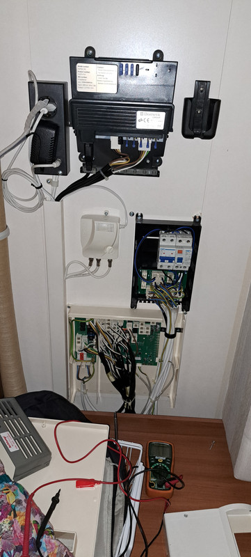

Je vous mets une photo de tout ce petit monde dans la penderie ^^

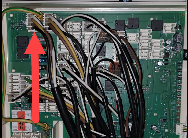

J'ai trouvé le schéma du transfo 220v/12v et j'ai trouvé où devrait arriver l'alimentation 12v:
Mais je n'ai aucune tension.

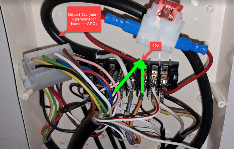

J'ai vérifié sous le lit parental et j'ai bien du 12v ici:
Il doit y avoir une autre boite de dérivation (si on peut l'appeler ainsi) mais je ne la trouve pas...
En tout cas il y a rupture entre la boite sous le lit et l'arrivée sur le transfo.

Photo 2, tu as un départ avec un fil rouge et passant par un bornier blanc. Celui-ci est pourvu d'un fusible. Ta panne est sans doute ici. Vérifie donc le fusible !
