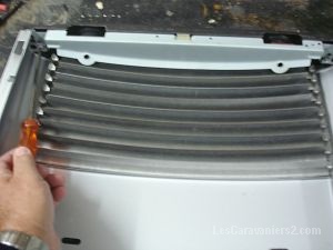

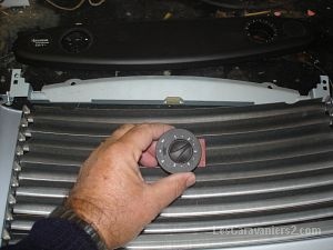

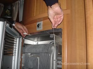

j'ai trouvé la pièce chez un vendeur de CC: il reste plus qu'a la changée: il faut devisser les 2 vis pour enlever la partie ou est logé le bouton,déclipser le bouton de la tole

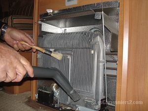

Remettre le bouton neuf en place, en profiter pour nettoyer le bloc chauffant (aspirateur et pinceau)

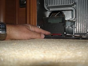

Verifier la pile Cde du piezzo, remettre la prise sur le bouton de ventillation, et la tige de Cde d'ouverture du gaz, remettre le carter en place et essais. tout fonctionne, près pour le caravaneige :salud:
