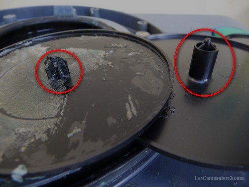

depuis quelques temps, le clapet ne fermait plus correctement (odeurs) et j'avais changé le joint l'an dernier
puis, le mécanisme d'ouverture se faisait correctement, mais a la fermeture, le clapet ne se mettait plus en place, voire, restait complétement en position ouverte
1er démontage rapide : le "doigt" qui sert d'appui était cassé ou usé
j'ai commandé celui ci chez h2r-equipements, le seul site ou j'ai trouvé ce clapet
je vous propose le démontage et le changement en image

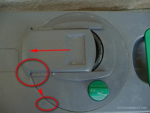

1 - pour démonter le couvercle, il faut tirer le volet coulissant sur la moitié de sa course et l'utiliser comme levier pour faire tourner le couvercle. il y a 1 flèche sur le couvercle et 2 repères sur la cassette pour vous indiquer dans quel sens tourner

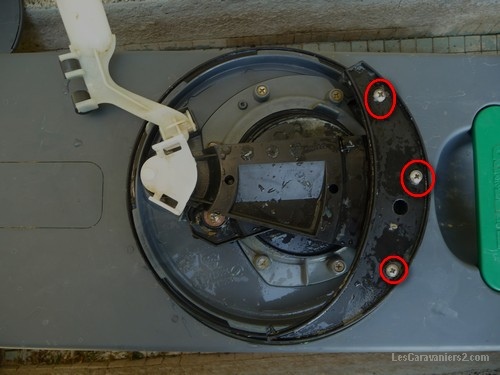

2 - dévisser les 3 vis (et ne pas les perdre, elles ont un filetage spécial), et enlever le guide supérieur

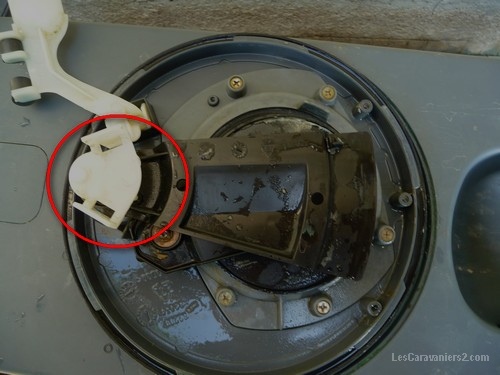

3 - enlever le clips blanc en le pinçant

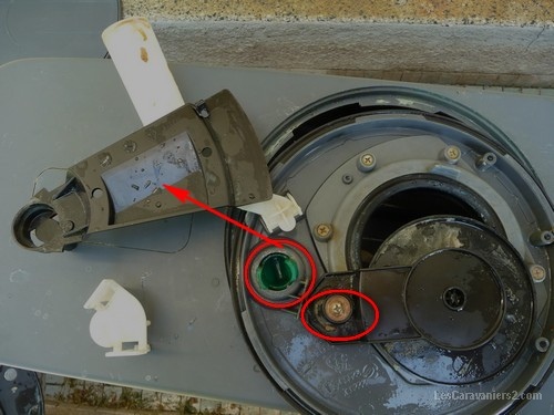

4 - pincer les pattes vertes et enlever le bras pivotant puis, enlever la vis du guide du clapet et enlever celui ci
attention: sous le guide du clapet, il y a une rondelle de glissement - ne la perdez pas. De meme, de l'autre coté des pattes vertes, c'est le bouton d'ouverture du clapet et il y a un joint à ne pas perdre
5 - ca y est le clapet est accessible (on voit bien la difference entre les 2 sur la photo), il ne reste qu'a placer le nouveau
