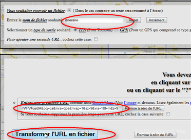

5 - connectez vous a ce site : http://www.sdesimeur.com/gmap_xxx/gmap2 ... 2xxx_v040/
6 - remplissez les 2 zones puis clic qur le bouton "transformer l'URL en fichier"
7 - enregistrer sur votre ordinateur
8 - copier le fichier sur votre tomtom en suivant les indications données sur le site
