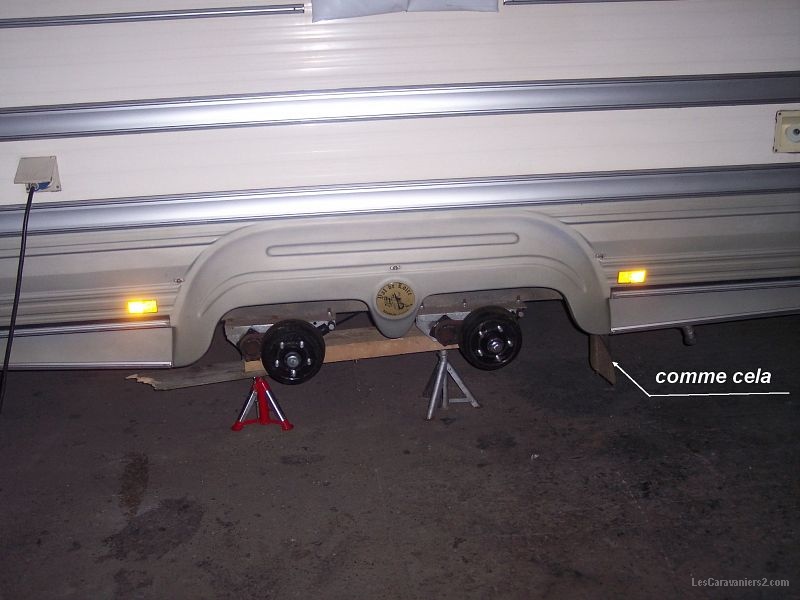

Tout d'abord commence par regarder a l'extérieur pour trouver l'infiltration d'eau elle peu très bien venir du toit ou même des coté , par tout ou il y a du mastique
C'est réparable quitte a renforcer avec des tasseaux
l'important c'est d'enlever les parties malade , de traiter ensuite ( perso au verni marine comme le contre-plaquer marine aussi ) et vis a bois inox :wink:
Jette un œil aussi aux passage de roues et au plancher , car il semble que ton problème vienne de la à 1ére vue . Une foie réparer si sa viens bien de la mes y des bavettes sa protègeras bien
Excellente idée la bavette !
