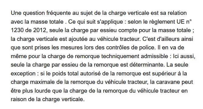

et pourtant...
Il va falloir revoir vos méthodes illicites

=>> https://faq.gendarmerie.interieur.gouv. ... /Post/2565
Rien ne nous empêche de contrôler chaque véhicule de façon isolée. Le pesage par essieu uniquement doit être réalisé pour ne pas créer de bouchon ou de ralentissement. Nous ne vérifions pas tous les attelages mais surtout ceux qui nous paraissent avoir des comportements bizarres

Au niveau des essieux, ce sont aussi des charges verticales...

que veux tu dire par là ?Club-Rapido a écrit : ↑29 oct. 2021, 22:41Au niveau des essieux, ce sont aussi des charges verticales...

Pas faux ! Au final pour les tractrices comme pour les belles elles résultent de "l'appui" verticalement de haut en bas du poids du véhicule sur les roues.

en statique toutes les charges de la caravane sont verticales (fleche, essieu ), en dynamique, certaines charges deviennent horizontales.....CQFD

on pèse rarement sa caravane en dynamique

Par contre j'ai lu ceci : réglement UE n°1230/2012 - article 2 - définitions - B7 La masse par essieu + le poids en flèche sont bien pris en compte pour le PTAC .
Celui ci ne peut être dépassé comme le précise d'ailleurs le code de la route : R 312-2
Lorque les forces de l'ordre font les pesées , ils mesurent effectivement la masse sur les essieux et vérifient surtout le poids total de l'ensemble ; voiture + caravane .
les points les plus importants sont le non dépassement du PTRA du véhicule tracteur et également le type de permis du conducteur .
Beaucoup de caravaniers ont uniquement le permis B ( somme des PTAC < 3500 kg ) et pensent être en régle , mais avec une surcharge même légère , ce n'est plus
forcément le cas : masse totale mesurée > 3500 kg .
Si les mesures sont inférieures aux capacités des essieux , des pneus et que le PTRA du véhicule tracteur est OK , que vos papiers sont en règles vous repartez .
Mais si ils constatent une anomalie et bien , comme le souligne d'ailleurs Caramatic , vous avez droit à une pesée par élément et une vérif totale de l'attelage et probablement
le carnet à souche sera de sortie ou plus encore une interdiction de poursuivre votre voyage avant d'avoir trouvé une solution .
Mais bon ! beaucoup de gendarmes sont également caravaniers et sont en général compréhensifs si vous êtes de bonne foi.
Conclusion : faite une pesée de votre caravane chargée et si possible conserver le ticket !
