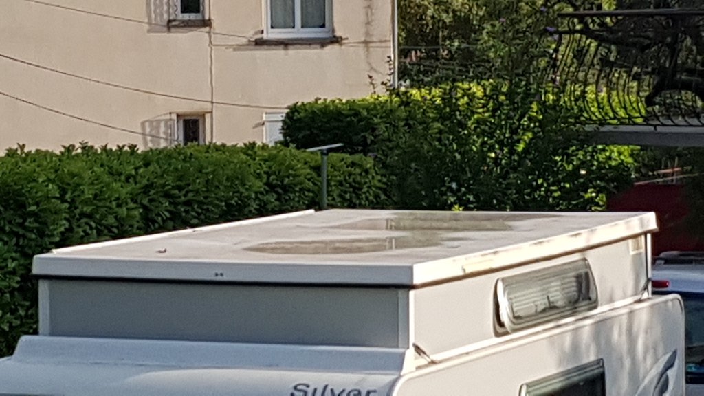

J'ai une Silver 420 CP de mai 2012 surbaissée avec toit soulevable.
Le toit est depuis un bon moment de plus en plus bombé vers l'intérieur et du coup se charge de beaucoup d'eau quand il pleut et cela aggrave encore cette déformation. Et quand il faut l'abaisser, cela en mets partout !!!
De plus pour plier et rabattre la paroi des toilettes, le levier du crochet butte sur le toit et je suis obligé d'utiliser un levier bois pour soulever le toit et déverrouiller ce levier.
Comment ce fait-il qu'il y ai une telle déformation ? Est-ce que cela vous est arrivé aussi ?
Qu'en pensez-vous ?
Est-ce réparable ? Ou changeable par une toiture plus rigide ?
Merci pour votre aide et de votre réponse.

Par chance pour toi, envie de changer notre pliante d'un autre âge, nous avons été voir des surbaissées ce matin chez un concessionnaire et le résultat est sans appel. Une Trigano trend 380 quasi neuve (2021) avec un toit comme le tien, la porte des toilettes impossible à fermer, la porte de l'armoire de travers... Le phénomène n'est pas rare car plusieurs visites d'autres caravanes du groupe Trigano ces dernier temps ont eu le même résultat.
Nous n'achèterons pas de Silver ni de trend dans les prochaines semaines. La qualitéé n'est plus au rendez-vous et le concessionnaire à bien du mal à résoudre tous ces problèmes d'autant que pour ces caravanes, elles sont sous garantie... :scratch: :roll:
Dans ton cas, il faut changer le toit et le remplacer par un neuf qui finira tôt ou tard par prendre la même forme. Il y a des marques qui s'en sorte un peu mieux que d'autres. La Mancelle, Fleurette, Eriba (la Mancelle avant son rachat par Trigano).
Nous avons vu une Trigano Rubis surbaissée de 2004 et une de 2006, la qualité est remarquable comparée à celles depuis 2010 !
Au final, c'est déplorable ! :rouge: :violent1:

Après un orage ...

Porter plainte ? pourquoi faire ? Si c'est un vice caché (qui ne l'est pas) ou un défaut de fabrication, c'est entre toi, le concessionnaire et ton assureur (protection juridique) qui verront à prendre une partie des frais à leur charge. Ta caravane étant de 2012, il y a peu de chance d'obtenir quoi que ce soit... Ca ne pourrait fonctionner que si tu as acheté récemment et que tu as une garantie.
Il te faut maintenant trouver un toit de rechange, quitte à le changer toi-même si tu t'en sens capable...

Ou démonter et renforcer. A priori il y a des traverses en bois entre la couche extérieure et l'intérieur.
En rajouter ???

Un renfort en tasseau de bois taillé légèrement bombé que tu emboites en force. pas trop bombé non plus pour ne pas tout déformer mais juste lui redonner une forme concave. Une pièce à chaque bout et une au milieu. Tu peux essayer aussi un profilé alu légèrement plus long que tu emboites à force.

Le problème c'est de démonter par l'intérieur, de mettre les renforts et de remonter.
J'aimerais trouver les plans de la structure interne du toit.
