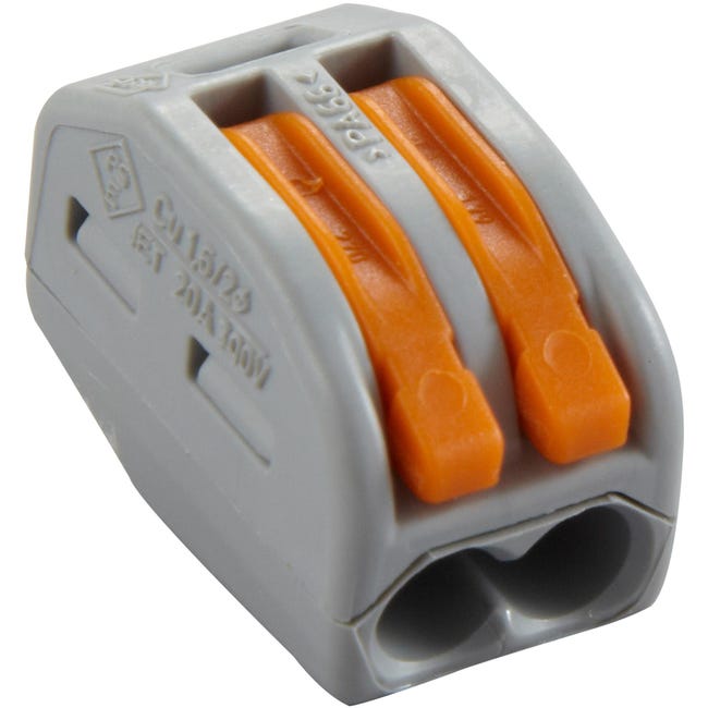

Utilisation de cosses (avec la pince à sertir adéquate) ou de connexions type WAGO avec levier de verrouillage. C'est derniers offrent l'avantage de pouvoir accueillir des fils souples !
