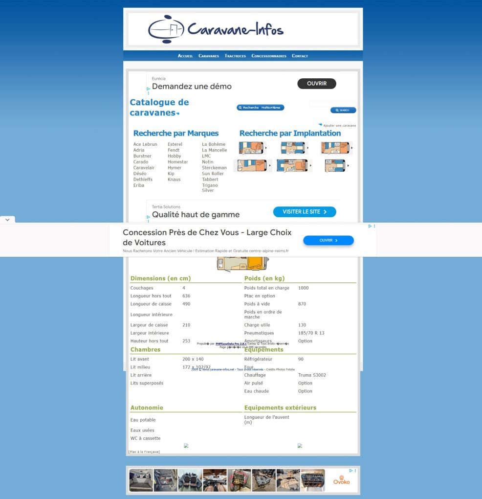

Je cherche à obtenir lzes dimensions et le poids tiotal en charge de ce modèle, car le propriétaire agé la fait vendre par son fils, lequel n'a que la carte grise, et pas accès immédiat à cette caravane.
La CG indique 13356 kg en F2! et 1100 kg en G2, sans commentaires...
D'après des sites d'annonce pro, elle est censée faire 4.00 mètres de long sans l'attelage, or sur les photos, elle semble bien plus grande. J'ai trouvé sur pas mal de sites d'annonces Hollandaises un longueur de caisse de 5.00 mètres, et c'est confirmé par le site "Caravane infos":
Image Le type Burstner est caché, mais c'est bien 400TS
Pöuvez-vous svp me confirmer la taille et le poids exacts ?
Merci.

Et non !
La 400TS fait bel et bien 4.90 mètres et non 4.00...
Le lien , c'est curieux, quand je vais sur mon post, je vous directement la copie d'écran du site "Caravane info".
Ne pas se fier aux 400, 450 ou autres nombre à trois chiffres qui pourraient laisser penser que c'est plus ou moins la longueur :
La 400TS Ventana fait 4,90m, vérifié à l'instant auprès d'un annonceur qui la donnait pour 4 mètres, et qui s'est même excusé !
Une 400TS premio du même fabricant fait 4.73 mètres !
Une Sterckeman Starlett 390cp fait 4.59m...
Bref, de quoi bien compliquer les choses, mais ça peut faire mal, car quand on met 4 mètres dans l'annonce, que l'acheteur se fait 2 ou 300 bornes pour découvrir la merveille presque 1 mètre plus longue...
