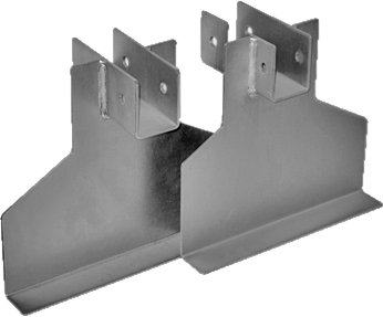

Je suis revenu avec une petite Triton de 1995 que je bichonne en ce moment, mais j'ai absolument besoin d'en savoir plus quat à l'adaptation d'un Mover: On trouve à profusion ce système de plaques de montage destibné à la version "Touring", et qui superposé sur un longeron, puis fixé au moyen de vis traversantes, permet ensuite la pose d'un mover...
Mais question: Qu'est ce que le modèle "Touring", est-ce la descendante de Triton, et surtouit, est-ce que les longerons du châssis, et le châssis sont identiques au mien ?

Ou à la rigueur, si quelqu'un connaissait la largeur interbne du rail de l'adaptateur en question, pour savoir si elle correspond à mon longeron...
Messages : 3379
Re: Help !!! Forum Eriba ne répond pas...
salut
en fait touring c'est le nom de la gamme des modèles à toit relevable depuis toujours , hymer/eriba fait aussi des caravanes traditionnelle
c'est bien ces adaptateurs qu'il faut en tout cas

Bon, je vais appeler l'un des vendeurs de cet ustensile Truma ou Reich pour en demander plus. J'ai bien deux longerons transversaux permettant le montage de l'adaptateur, et dont la largeur semble correspondre. A l'arrière, j'ai 15/16 cm de milieu de longeron au pneu, et à l'avant j'ai plus de 30 cm, ce qui est trop. 15/16 xcm c'est pile dans les dimensions acceptables, la hauteur de châssis est bonne aussi, donc si la largeur du "U" qui vient coiffer le longeron correspond, je peux monter mon mover !
Le seul hic: Le tyuau de descente des eaux usées qui débouche à 10 cm ( à l'oeil ) à l'arr du pneu, pile à l'emplacement du mover de roue gauche ! Mais il est possible de le dériver vers un autre endroit.
