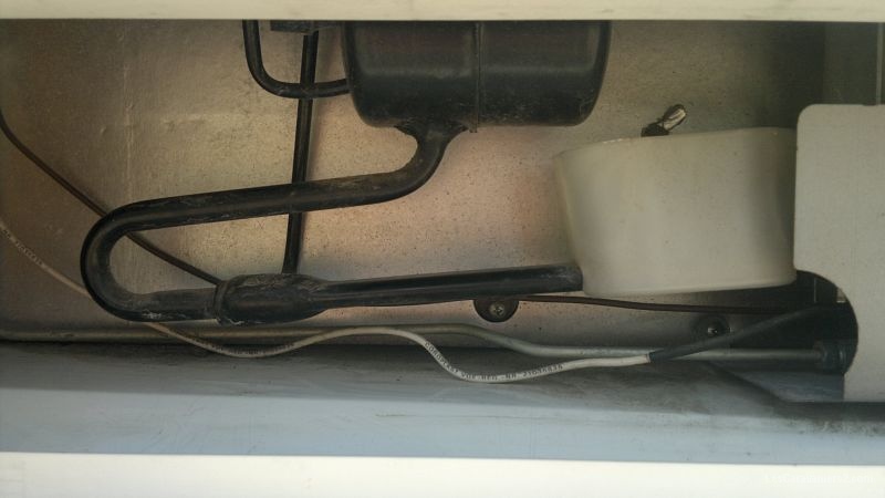

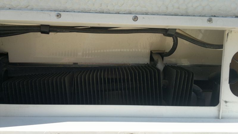

Voilà on avance, mais maintenant on c'est pas comment faire pour le reste, à ce stade on aurait besoin de soulever l'évier-cuisinière qui est en un seul bloc, mais impossible, on arrive à soulever du côté gauche mais pas côté droit, y a pas de vis nul part :dontknow:
Donc là on est cote :?: :?:
Re: Frigo Electrolux modèle 4270
regarde par la grille extérieur en règle général elle sont très facile a démonter .
Sur le mien ( de frigo ) une fois toutes les visses démonter je le tire un peu et je démonte le raccord gaz , mais ce n'es pas une HOBBY :crybaby: mais une VAL de LOIRE :hello1: :hello1: :hello1: :hello1:
Et bien j'ai dévissé 2 petites à l'arrière mais franchement j'e vois pas à quoi elles servent :?:
Le frigo quand j'empoigne les petits crochets gris, je sens bien qu'il vient en avant, mais le fond ne ne bouge pas d'un poil, et le bloc cuisinière-évier, coince vraiment du côté gauche, pourtant il doit bien y avoir moyen de le soulever :scratch:
