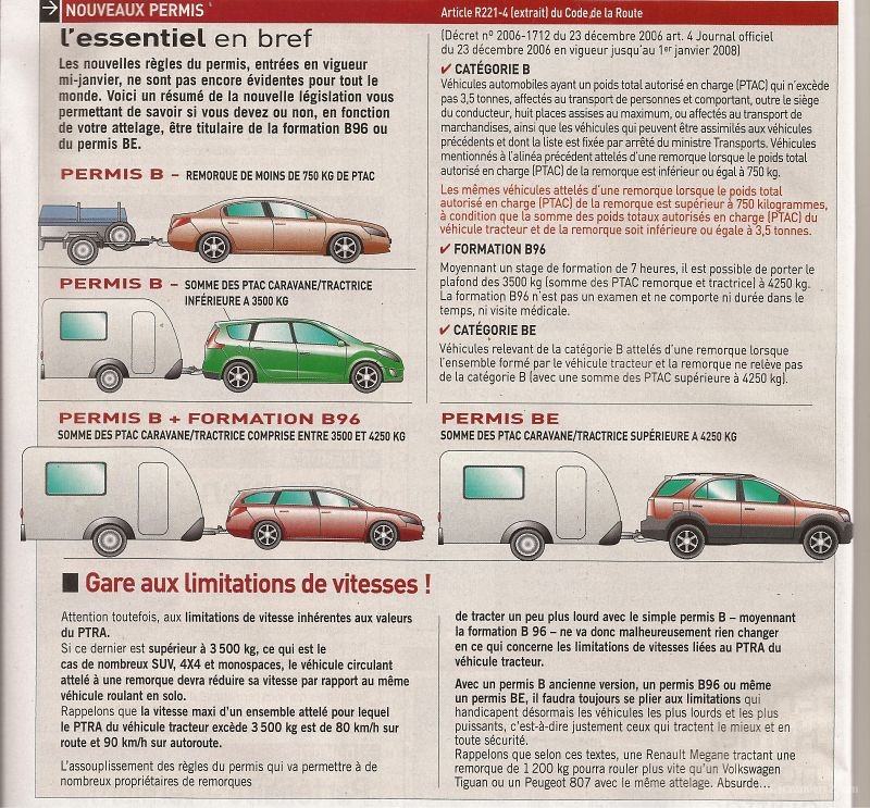

j'ai retrouvé une article assez précis sur les nouvelles législations du permis
il n'est plus fait question du ptac de la caravane dépassant le Pav de la voiture ... je ne comprends pas trop parce que même en respectant les données constructeurs il est possible suivant les indications de la CG de dépasser ce pav ...étonnant
cliquez dessus pour bien lire j'ai scanné au maxi
si je comprends bien ( mais je le ferai pas ) je peux tracter 1200 kg ( données CG ) avec ma Xantia de 1120kg à vide sans le permis E vu qu'au final je ne dépasse pas les 3500kg de PTAC .... ça me laisse dubitatif

Bonjour lolo
merci pour la doc , et je me demande si c est pas fait pour embrouiller les gens !!!!
sinon , ce matin , j ai vu 1 HYUNDAY TUCSON 2.0 CRDi 140 en 4x2 de 2010 avec 48000 km à 13000 € ... du coup , avec ta fiche , je vais me diriger vers une megane !!!
