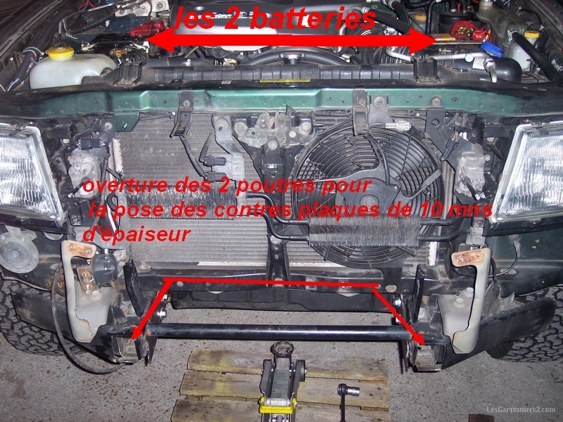

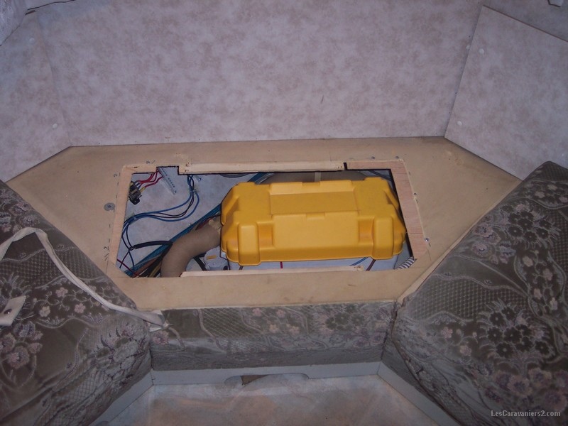

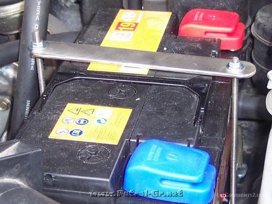

c'est la batterie solaire celle de la caravane . coté voiture la caravane est raccorder a la batterie accessoire et séparer de la caravane par un inter via un relais donc si l'inter es coupé pas d'alimentation
Là la batterie accessoire dans le caisson moteur la batterie de démarrage se trouve en face de celle la
sur cette photo on voit bien les 2 batteries
et là la batterie solaire de la caravane
