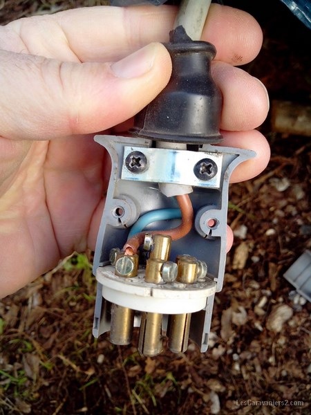

Bonjour à tous,
Un voile du mystère se lève, je n'ai pas eu le courage de débâcher et m'allonger dessous hier mais j'ai démonté la prise, je vous joins la photo; j'attends donc vos suggestions mais je pense maintenant qu'on part vers une bidouille comme il en existe pas mal.
Ce qui m'étonne encore, la prise rentre en forçant un peu dans la prise femelle de la voiture mais a tendance à ressortir, elle tient mal et semble forcer sur la broche du milieu qui d'ailleurs s'ouvre trop en se tordant, cf première photo.
Pour répondre aux dernières questions, les feux de ma caravane fonctionnaient bien (avec la première prise) mais je ne crois pas qu'il y ait d'antibrouillards (?...).
Bonne journée,
Olivier
Messages : 3379
Re: deuxième prise pour l'attelage
vu la couleur et le nombre de fils je penche comme je le pensais que c'est l'alimentation 12V ; le véhicule tracteur devait avoir 2 prises
j'ai un schéma de cette époque quelques part ... il faut que j'aille farfouillé dans ma caravane
par contre j'ai aussi un doute sur l'autre câble que je trouve bien petit pour accueillir 7 fils ...
Messages : 1333
Ne serait ce pas le + et le - (en grosse section) pour l'alim frigo ???
Je pencherais pour l'hypothèse de Landeriba
un branchement indépendant pour le frigo
+1 je pense aussi au frigo mais en 2X 1.5 :violent1: tu na plus qu'à te coucher dessous pour aller voir de dérivation :angry4:
