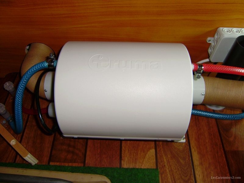

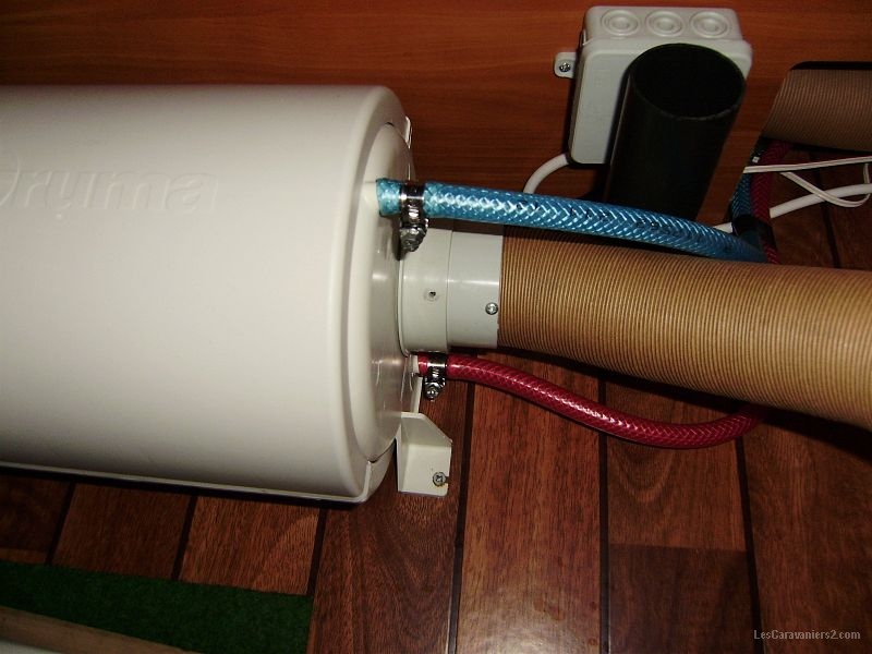

Et bien les amis j'ai résolu grâce a tous vos conseil mon problème de chauffe-eau :thumbright:
Le problème était du coté droit du chauffe-eau le tuyaux rouge (arrivé d'eau chaude) devait être en haut
et le tuyaux d'eau froide devait être en bas.
Voila je vous mets la première photo qui est le mauvais montage :rouge:
la deuxième et troisième photo est le bon montage :hello1:
J'ai rempli et vider mon chauffe-eau et il c'est bien vider avec ces 5 litres d'eau et il met a peu prés 10 a 15 secondes pour se remplir comme avant :thumbright: Je peu vous dire que je suis soulager car cela commençais a me prendre la tète :angry4:
:merci: :merci: :merci: a jef ,landeriba et Joël pour vos précieux conseils :merci: :merci: :merci:
Mauvais montage :rouge:
le bon montage :hello1: :hello1: :hello1: :hello1: :hello1:
