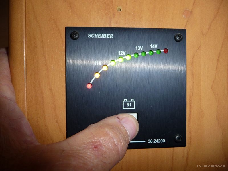

si tu te sert de la batterie du mover ne pas oublier de mettre sa
une jauge pour suivre ta conso
