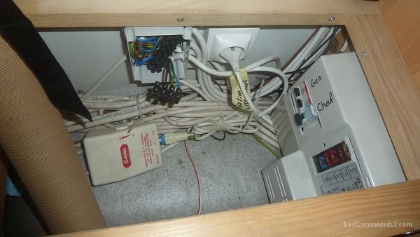

Livraison de chez Obelink aujourd'hui.
Le carton Truma contenant l'UltraHeat est dans un carton plus grand avec quelques poches gonflées.
Les emballages ne sont ni ouverts, ni abîmés.
Mais il me manque des pièces...Voilà ce que j'ai reçu..
Il me manque l'interrupteur et le thermostat, sans doute.
J'ai appelé Obelink immédiatement. Une correspondante me répond en français et me demande de lui envoyer une photo du contenu.
Je lui ai envoyé la même que ci dessous et ai reçu un mail de confirmation m'informant que mon problème serai traité au plus vite...

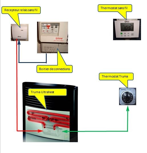

Certains d'entre vous ont placé un thermostat supplémentaire. Vous l'avez mis directement sur le câble d'alim ou différemment ?
Je ne peux pas commencer l'installation, j'attends les nouvelles d'Obelink... :(
Re: Mon Ultraheat et moi...
Salut Jacques, mon thermostat émetteur coupe directement l'alimentation, et j'ai ajouté un disjoncteur 20 Amps mais je crois qu'un 16 Amps soit valable. Il y a maintenant 6 ans que ça fonctionne parfaitement.

pour les branchements, voir le message de Looping
Looping a écrit :Bonjour ,
le relais du thermostat sans fil est placé sur l'alimentation de l'Ultraheat
voici le schéma de principe de mon installation

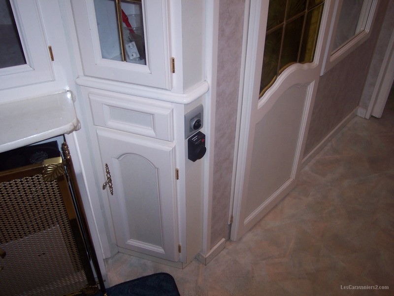

Il y a en effet un volet en sortie du ventilo. J'ai laissé le réglage usine...La commande est sur la façade du chauffage.
En définitive, le vais poser le thermostat DeltaDore selon les préconisations à 1,5 m du sol.

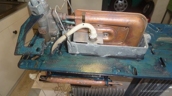

Tout est déposé et nettoyé. Le plus pénible, c'est la pose du disjoncteur et l'alim électrique. Pas compliqué, mais peu accessible, sombre et encombré... Mais faisable quand tout est déposé.
Maintien en état du chauffage par Framéto. Le bloc avait dû rester dans l'humidité avant que je n’achète la caravane. J'ai tout traité il y a 7 ans. Une petite couche de plus ne peut pas faire de mal.
