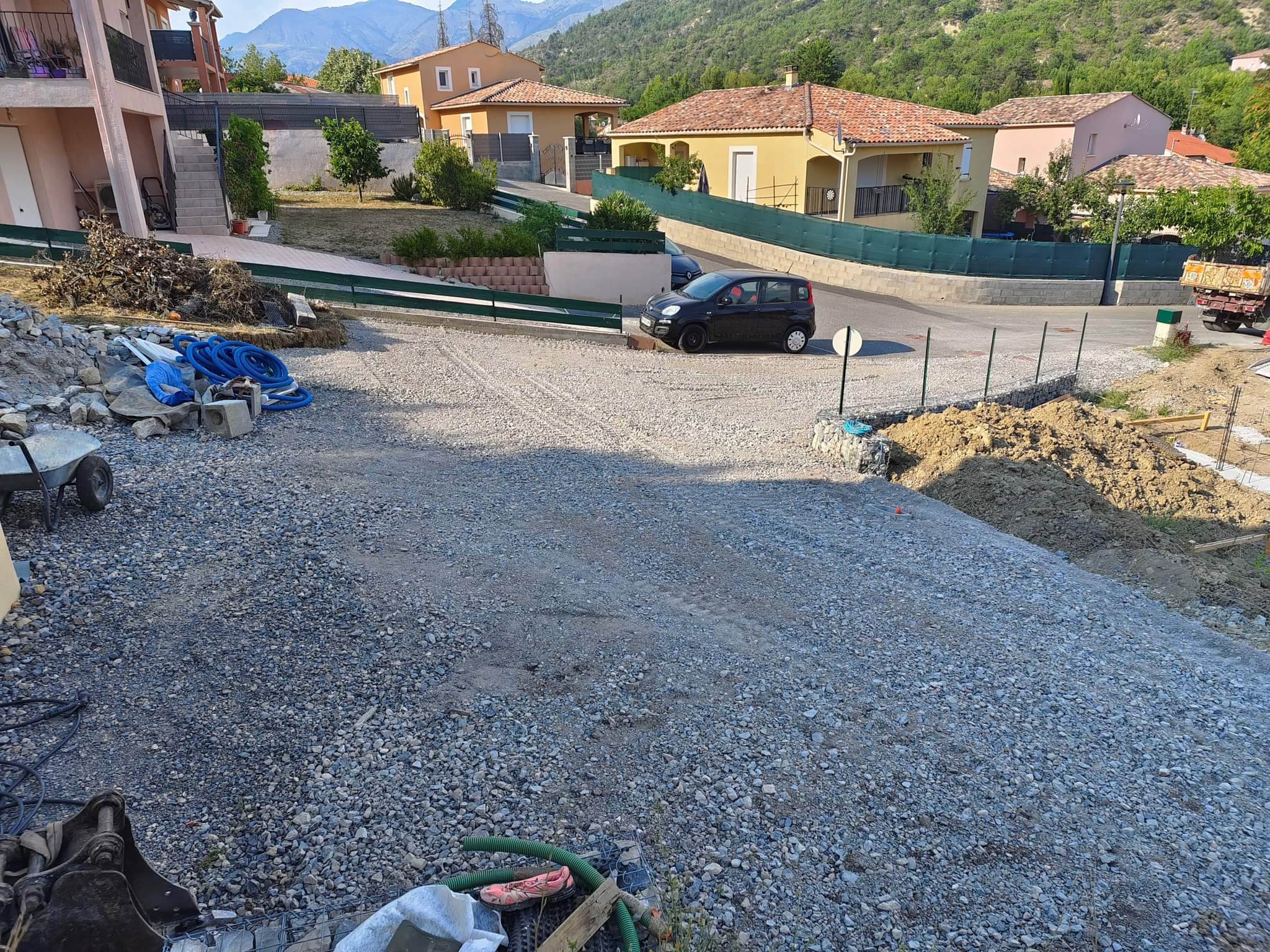

J'ai l'intention de stocker ma nouvelle acquisition, une Eriba triton sur le terrain chez ma fille.
Voici le lien
https://zupimages.net/up/22/29/fv30.jpeg
https://zupimages.net/up/22/29/51nf.jpeg
La caravane serait sur le dégagement à droite.

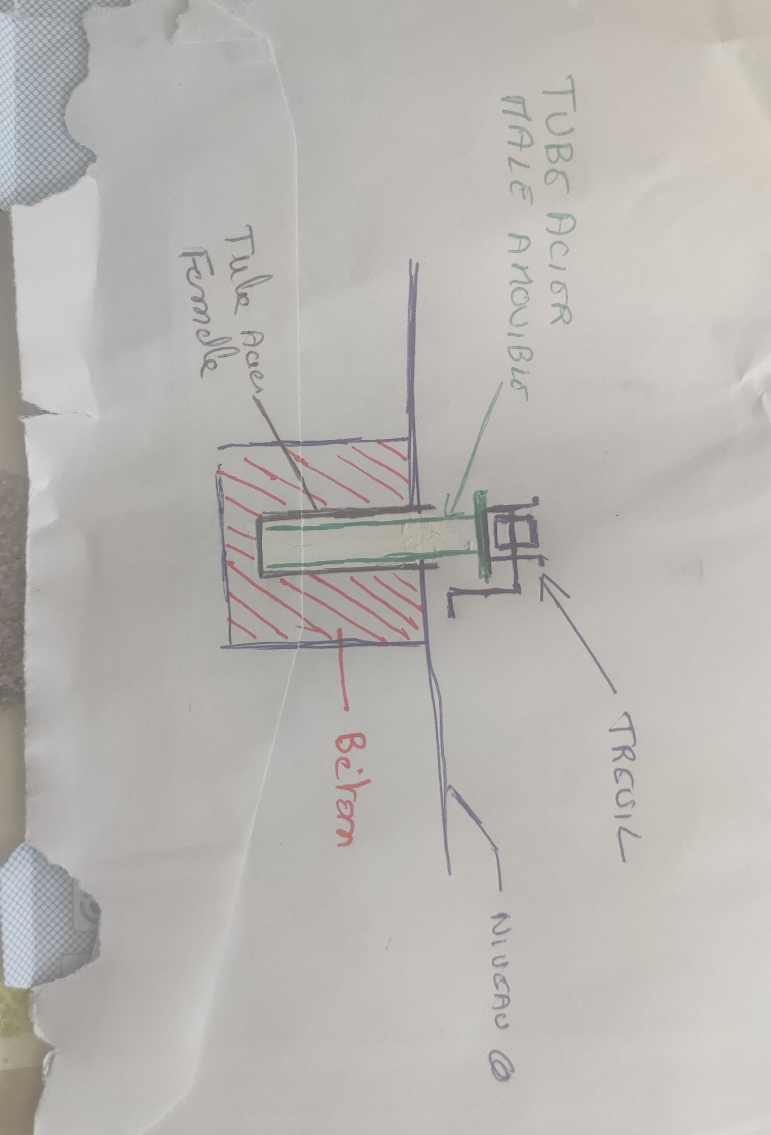

Et de procéder ainsi en faisant un socle enterré avec un tube femelle, dans lequel viendra s'insérer un tube mâle avec le treuil suis évoqué.
https://zupimages.net/up/22/29/ecux.jpg
Qu'en pensez-vous ?

Bonjour à tous et toutes et merci pour vos retours.
Les premiers test ont été réalisés il y'a une semaine lorsque nous avons récupéré la caravane.
Nous avions un ami avec un pick-up ( pas très très doué malgré tout) qui nous à ramené la caravane chez ma fille.
Au vu de la longueur du véhicule, la caravane était encore dans la pente et fort heureusement nous avions le treuil, même si nous avons un peu galéré car il n'était donc pas dans l'axe de traction et surtout la caravane avait tendance à lever de l'avant.

J'ai 'donc après un essai sur route le jour du départ positionné dans problème et sans forcer sur la mécanique, reculé la caravane en marche arrière jusqu'à mi-pente.
Auparavant au cours de semaine précédent le départ de ma fille, j'ai restauré les parties visible du châssis plancher, plutôt par précaution car il n'était pas en mauvais état.
Juste un peu abimé dans la pointe avant, ( problème connu visiblement sur ces modèles d'eriba) en raison d'une légère infiltration dont je me doute l'origine ( vitre avant ou probablement prise électrique extérieure avant) car localisée uniquement de ce côté.
Pour autant, je n'ai pu encore définir si cette infiltration est la résultante, d'un problème anterieur résolu ou encore actuel. Ce sera à voir lors du retour de vacances ma fille .
Donc en ce qui concerne le positionnement de la caravane, j'ai créé un deuxième plot enterré femelle de traction dans lequel viendra se positionner la potence avec le treuil.
Sous la caravane en protégeant le châssis, ( photo 2 châssis protégé) j'ai boulonné et collé sikaflex, de chaque côté une équerre de 50 X 50 X 200 dans lesquelles j'ai percé un trou de 15 mm pour pouvoir y insérer une manille de chaque côté avec donc deux élingues de traction 2000 kg qui sont jointes par une manille en partie arrière pour tracter la caravane en marche arrière.
Ainsi, j'espère la caravane appuyant sur sa roue jockey vers la pente , n'aura plus tendance à se redresser lors du treuillage.
