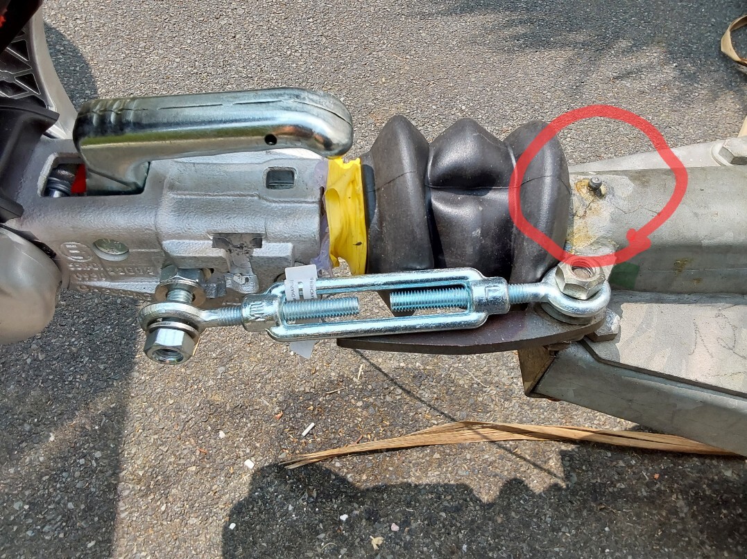

Je reviens, effectivement de mémoire, avant lorsque la flèche s'enfonçait, elle revenait.
Désormais c'est moi qui la ramène en force
En arrêt bien entendu, je ne sors pas de la voiture à chaque fois.. Lol
Sérieusement, j'ai vu l'année dernière un téton dessus la flèche, j'ai essayé de mettre de la graisse avec un vieux pistolet.. Et une vieille graisse aussi d'ailleurs
Je vais en acheter une neuve car elle n'est, peut être, pas rentrée
C'est bien par là où il y a une autre entrée ? Je n'ai pas la photo car je n'ai pas ramené la caravane
https://zupimages.net/viewer.php?id=24/26/oirj.jpg

Bonjour à Tous ,Leroymerle effectivement ce que tu appelles un téton est un graisseur,il y en a deux, sur chacun 4 ou 5 coups de pompe suffisent,pas besoin de vider la cartouche.

Commence donc par la graisse et actionne ton timon. Si vraiment il ne coulisse pas seul vers l'avant, soit le vérin est mort, soit le coulisseau est voilé et donc bloque dans le fût !

Caravane arrivée et même problème
Je n'aurai pas le temps de trouver un garage mais j'ai un peu peur car on m'a dit 2 fois qu'il ne fallait pas que les freins restent coincé sur la route.....
J'ai constaté qu'avec le frein à main, cela a l'air de fonctionner normalement
J'ai descendu un petit dos d'âne sans accélérer de trop, ni freiné, et j'ai redémarré lentement.
J'ai roulé quelques dizaines de centimètres et j'ai ressenti cet accoup comme si les freins se debloquaient alors que j étais en mouvement
J'ai mis de la graisse comme vu et j'ai l'impression que cela ne revient pas seul encore, il manque 2/3cm que je suis obligé de ramener à la main
Je n'ai pas roulé en voiture donc la graisse et l'allée retour ne s'est pas fait complètement
A suivre sur la route
Par contre, je pense que les 2/3 dernier cm, qui ne reviennent pas, ne sont pas au niveau du blocage des freins. Je suis presque certain qu'elle roulerait sans forcer à ce niveau donc, comme si elle ne freinait pas à ce niveau mais bien plus loin... Je ne sais pas si je m'explique bien sur ce coup..

J'ai bien peur que le coulisseau soit faussé ou tordu pour qu'il ne ressorte pas complètement.

Le coulisseau coincé ferait cet accoup comme si les freins se decollaient ?

Oui l'à-coup peut-être le symptôme de ce coulisseau en partie bloqué et un marchand de remorque te trouvera la tête de timon de remplacement qui va bien.

Pour le coulisseau, si je n'ai pas de risque de blocage de fiein, pour cette année, même si c'est ch.. Je vais laisser comme cela.
Dis moi, si je le constate non revenu complètement mais, que ma caravane avance sans forcer.. Cela sera normal et dû, aussi à cela ?

Ca ne gêne pas pour rouler puisque le coulisseau sort d'au moins 80%. Tu dois être à la limite de la tension de la tringle. L'essentiel est qu'il s'enfonce bien quand tu freines !
Ne mets pas non plus trop lourd sur la flèche pour ne pas accentuer le problème. Avec 55/60kg, tu es tranquille mais pas moins...

Cc, enfin j'ai eu un bon bricoleur à la maison
Il m'a remis mon freinage droit ( en effet, il a constaté qu'en freinant avec le frein, sur chandelle, on constatait qu'un côté freinait mais pas l'autre.
Il vous rejoint, pour lui c'est le vérin.
Sur le lien de Caramatic34 il y a bien un tuto de changement de cette flèche complète voire que du verrin
Il parle bien de 2 marques mais cela date
