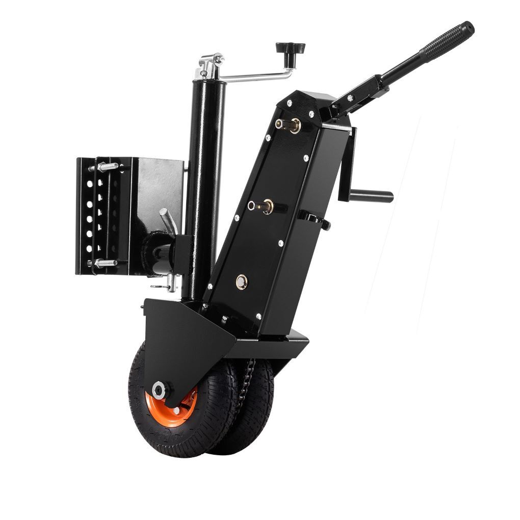

J'ai nettement amélioré la situation en remplacant la roue pleine de petit diam. Alko par une roue gonflable, mais lors d'une manoeuvre, la jante de cette merdouille a vrillé autour de son axe ! Je l'ai redressée, mais qui a bu boira...
J'écarte la solution du mover sous le châssis, trop cher et pas assez de garde au sol, et également celle de la roue jockey électrique, car son pneu plein de petit diam. est réputé patiner systématiquement sur l'herbe et terrains autres que ciment, goudron, etc...
Reste une roue jockey à double pneu gonflable, qui doit encore améliorer les choses comparé à une seule roue gonflable, ou ce système indisponible en 2023:
https://www.vevor.fr/chariot-deplace-re ... f_efwCUN2Q
Ca se fixe donc sur le longeron du timon par une paire de fortes plaques, les pneus sont gonflables, mais reste à savoir si le poids appliqué par la flèche (mais on peut toujours monter dessus ), qui n'est pas très fort, pourra éviter à la roue de déraper sur sol herbeux... Le système à manivelle n'est pas rapide, mais il y a deuix positions et donc deux vitesses. Pas certain, vu les 71 cm de longueur que je puisse le mettre à l'horizontale pour le voyage, mais on peut le retirer facilmement en enlevant une goupille.
J'imagine que personne ne connait ce truc, mais on ne sait jamais, et vos avis sont les bienvenus !

Sur le papier, ça semble une solution intéressante. J'espère qu'il y aura des retours. Au moins cette version se montant par pincement semble, plus rassurante sur la rigidité lors des manœuvres.
Il existe une variante (plus chère) avec boule d'attelage. ma crainte avec tous les système avec la seule boule comme point d'appui, est que ça ne "s'écroule" et de me retrouver avec une tête d'attelage voire, le timon, déformé en plus des soucis pour relever la belle.

Le second système basé non sur une fixation solide sur le flèche, mais sur un équilibre ( instable ? ) par une rotule au sommet du même modèle est effectivement plus cher. J'ai pu lire les critiques venant des US, lesquelles sont désastreuses car elles disent toutes que l'engin se met de travers lors des déplacements...
Voici le lien vers cet ustensile: https://fr.aliexpress.com/item/10050085 ... pt=glo2fra
Pour ma part, j'ai reçu le lendemain de ma commande celui en haut de page, trouvé pour 241 Euros sur Ali. C'est costaud et lourd ( hélas ), comme tout truc Chinois, il faut bricoler un peu dessus: La manivelle tournait en Marche arr mais bloquait en marche avant, j'ai du démonter le capot, meuler une pièce, ajouter des rondelles, mais au final, ça fonctionne !
J'ai pu essayer le déplacement dans mon garage, et en seconde vitesse, la plus rapide, ce n'est pas ridicule. On peut le replier à l'horizontale, le seul souci étant le poids qui doit tourner autour de 20 kg ( à vérifier ).
Il est toutefois possible, en retirant une grosse goupille, de l'enlever en 15 seconde, et de le ranger dans un coffre pour le ressortir avant de dételer.
Les pneus sont gonblables, avec une chaine entre eux, donc un peu délicats ) enlever en cas de crevaison, ils ne sont pas vraiment crantés pour l'herbe et ça risque de glisser un peu sur sol mouillé, mais ce sera mieux que la petite roue pleine d'une roue jockey electrique...

@ alviju Je n'ai pas confiance dans les systèmes de manœuvre munis d'une boule d'attelage, qui n'utilisent que celle-ci comme seul point d'attache ... ça tourne dans tous les sens horizontalement ou verticalement ! Comme l'explique bien Lambretta5151, j'ai peur qu'au moindre blocage ou mauvaise manipulation la rotule formée par la boule dans la tête d'attelage, ne favorise le "pliage" de l'appareil vers l'avant, les côtés ou sous le timon, sans compter les blessures occasionnées à l'utilisateur.
@ Lambretta5151 C'est vrai que les roues pleines se transforment vite en soc de charrue sur les sols meubles rendant toutes manœuvres difficiles sinon impossibles !!
:merci: de ce retour. Donc plutôt satisfait de ton achat malgré les petites bidouilles et le poids conséquent de la bestiole ! As-tu tenté d'utiliser une visseuse pour rendre l'opération plus confortable ? Laquelle visseuse muni de l'embout ad'hoc te permettra de descendre et monter les stabilisateurs de la belle ! :D :thumbright:

Non, pas de visseuse ou perceuse à batterie, mais l'adaptateur est fourni !
Mais à la manivelle ça devrait aller, c'est juste pour palier les moments où on est contraint à pousser, et au cas où le terrain ne soit pas favorable...
Parfois, les emplacements sont meubles, ou l'herbe est haute, ou encore il y a des mottes, et même un bébé de 650 kg peut être difficile à déplacer !

Pas de moteur electrique, un adaptateur pour connecter une perceuse à batterie, mais les vidéos que j'ai pu voir de l'utilisation de cet accessoire montrent que c'est assez brutal parfois. Le système de manivelle me parait bien démultiplié. Par contre, c'est du "Chinois" pur jus: La tôle est très épaisse, env 4mm, mais sur le couvercle supérieur sur lequel est fixé le manche de guidage, lequel fait "frein à main" lorsqu'il est rabattu, aucune des 4 vis n'étaient serrées... Il y a une sorte de doigt en acier qui coulisse quand on remonte le levier de guidage et qui débloque alors la pignonerie. Dans mon cas, il était un bon mm trop long et ne débloquait qu'en marche arr ! Une fois recoupé et les vis bloquées, ça fonctionnait mais la manivelle était imbougeable, car en fait, à cause d'une largeur trop forte du couvercle, serrer mettait en contrainte les roulements des pinions, et j'ai compris pourquoi les vis étaient juste engagées: evil: Solution: 4 rondelles là ou il y avait espace et pour que ça ne se déforme plus.
On verra à l'usage, mais les contrôles qualité sont plutôt en baisse chez ces gens, et le pire cotoie de plus en plus l'acceptable... (Or, il font désormais quasi tout ! )

Je ne connais pas cet appareil mais ce qui m'a de suite interpelé est la chaine sur un pignon proche du diamètre des roues, donc sur terrain un peu mou elle sera graissée avec le type de sol terre herbe etc..

Oui, Prévoir entretien et graissage régulier et bidouiller une protection (si possible) à partir d'une bande découpée dans un tube PVC ou mieux dans un garde boue plastique pour vélo comme (ils sont noirs ça collera pour la couleur :thumbright: ). Chauffer légèrement au décapeur thermique pour la mise en forme et ensuite le visser sur les bords avant et arrière du carter, la protection passe entre les roues ça va encore réduire la "garde au sol" sous la chaîne qui ne semble pas très importante sur la photo.
