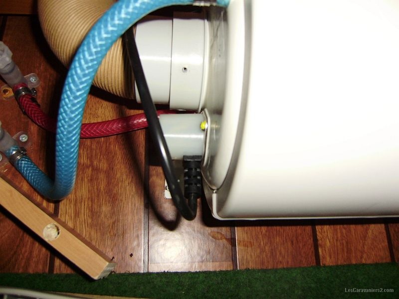

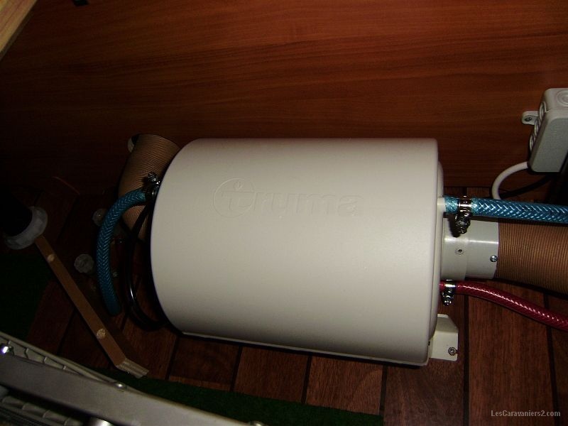

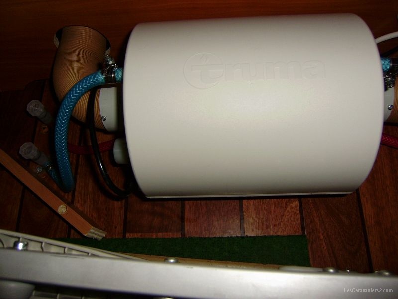

Bizarre ton truc, normalement le prise d'eau chaude (interne) se fait en partie haute d'un chauffe eau.
Est il correctement installé ? Photo?
Re: Probleme sur chauffe eau truma therme
Voici les photos si sa peu aider... :wink:
