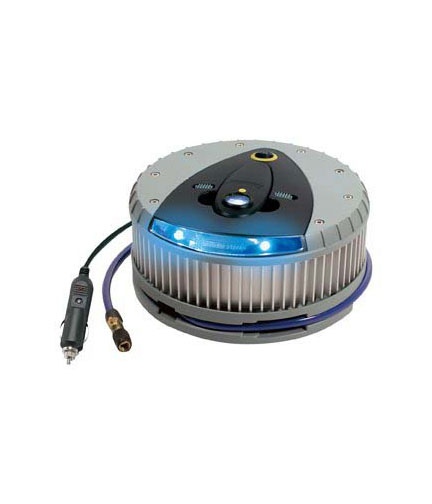

Ce que j'ai lu sur cette ZEFAL sur le site de DECAT me laisse perplexe ! Je tenterais bien le compresseur MICHELIN mais une fois de plus tous les avis sont partagé.

j'ai un petit compresseur electrique que j'ai utilisé 1 ou 2 x
ca gonfle, mais lentement, lentement, lentement, et plus on s'approche de la pression max, moins ca va vite
