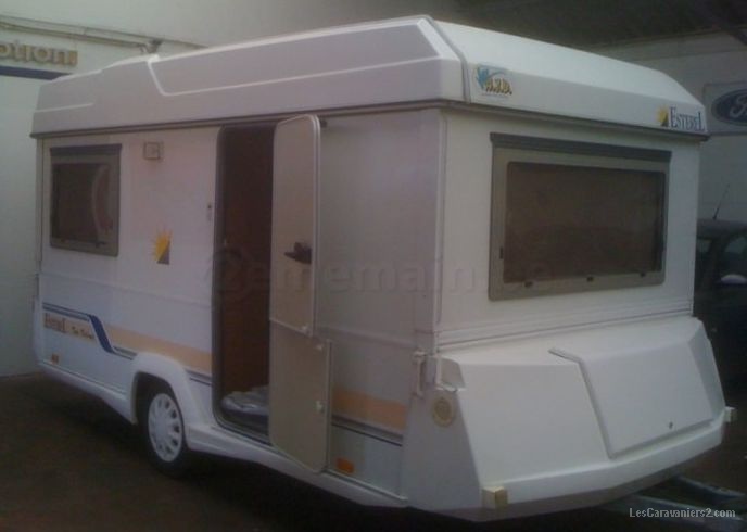

Voila je suis nouveau dans le monde de la caravane pliable mon choix est celui-ci c'est une esterel n 39 top volume
Poids a vide 750kg et en charge maxi 900 kg
je me pose la question a votre avis est-ce que ma kangoo 15cdi 103 ch est elle assé puissante pour la tracté, chez renault il disent de je peut tracté 1050 kg maxi ,mais je n'ai pas envie de faire souffrir le moteur.

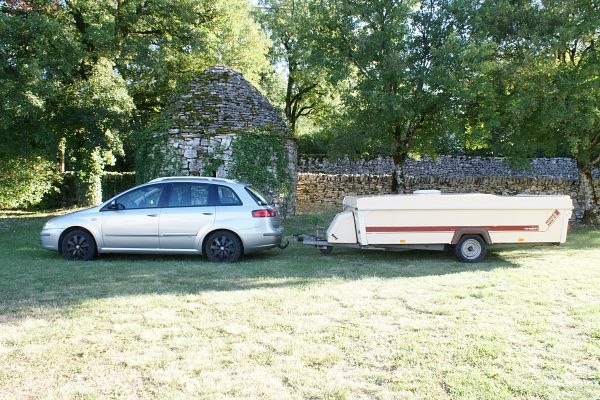

Re: a votre avis
Possesseur d'une C39 de 800 kg de ptac je puis t'assurer qu'elles sont extrêmement roulantes
et ne présentent que très peu d'effort à la traction gràce à leur faible hauteur, elles s'inscrivent
très bien dans le sillage de la voiture . Ce qui supprime aussi des efforts parasites c'est leur centre de gravité
très bas ne générant pas de balant. C'est un vrai bonheur à tracter.
Le kangoo me semble tout à fait suffisant.
Ci dessous , ma baroudeuse qui nous sert en itinérant et pour les courts séjours.(On part avec demain pour un circuit de 2000 KM°
Cordialement
Serge

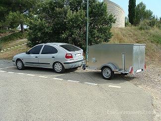

Re: a votre avis
je pense que ça doit le faire. Je roule souvent avec ma remorque de 600-650 kg "pesée sur la balance de la déchetterie " avec une megane de 105 ch pas de soucis. Je tiens 120-125 kh sur autoroute même dans les côtes et sur route de montagne ça roule très bien aussi. Donc avec 103 ch et un peu plus de poids, ça doit rouler sans problème.
