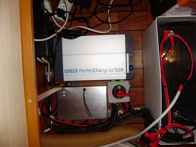

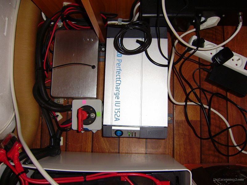

-mon chargeur waeco 15 A
-batterie inovtech 80 Ah powerline2
et voici deux photos :wink:
Messages : 2988
Re: Mover enduro EM103
Où alors il y a une fuite, c'est-à-dire une petite consommation en permanence dû à un élément qui devrait être isolant total et qui l’est moins.
Pour s’en apercevoir, il faudrait mettre un ampèremètre (contrôleur avec cette fonction dans le circuit entre une borne de la batterie et sa cosse mais la manœuvre est délicate pour les non initiés) qui indiquerait si et combien un courant circule quand tout est à l’arrêt.
Remarque : s’il y a un coupe batterie faudrait peut- être l’ouvrir après la charge ?

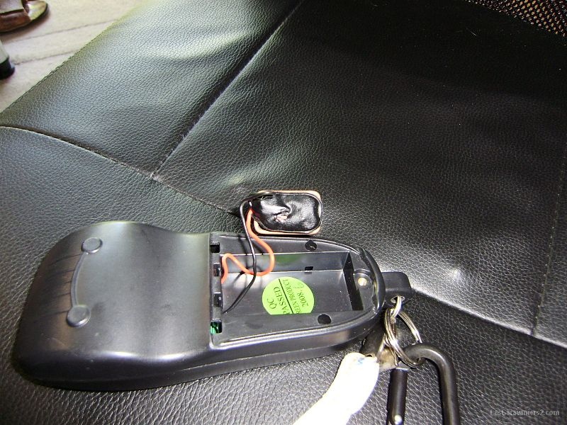

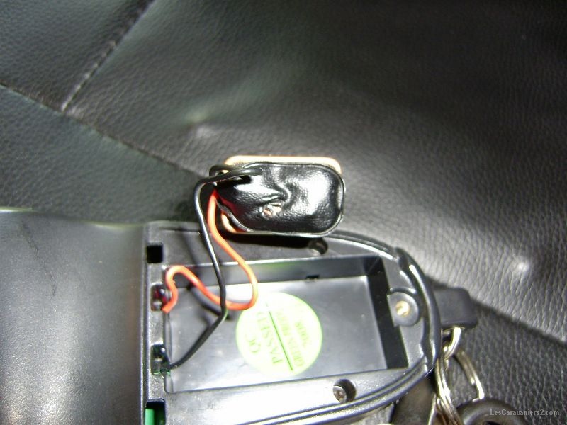

En démontant le boitier de pile de la télécommande je me suis aperçu que le petit plastique qui tient sur la pile est un peu couper ou fondu je ne sais pas...peut être que cela vient de la...en tout cas le mover fonctionne très bien sans que le moteur ne touche les roues,je vous tiens au courant lorsque je vais la sortir du garage ... :wink:
J'ai regarder sur le net pour le prix d'une nouvelle télécommande si cela venait de la,le prix est de 65 euros mais c'est la même télécommande que la mienne sauf que c'est pour l'enduro mover Em 203 et le mien c'est le Em103 cela a t'il une importance car la télécommande est identique.

As tu changé la pile de la télécommande ?
Dans la mesure ou tu as nettoyé les cosses , que ta batterie est chargée
que les moteurs tournent à vide et si les à coups persistent en charge
je ne vois pas d'autre hypothèse qu'une pile usagée ou défectueuse.(un signal qui s' interromprais) :dontknow:
