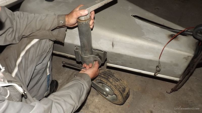

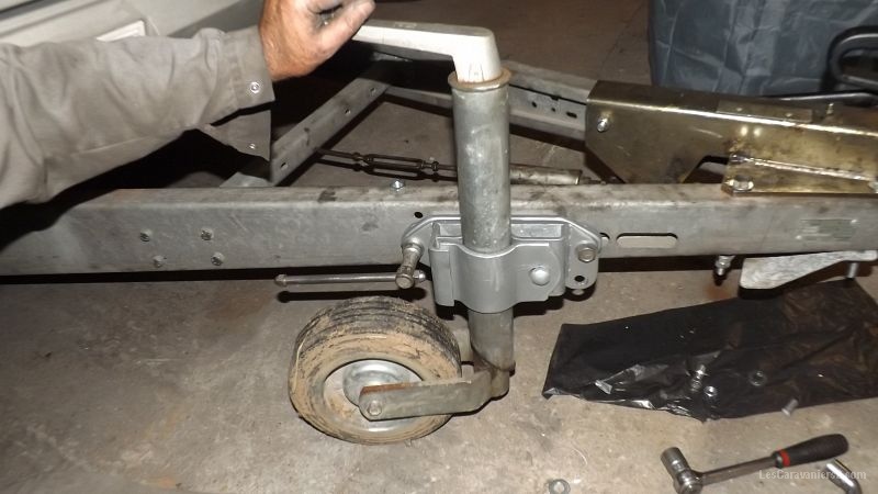

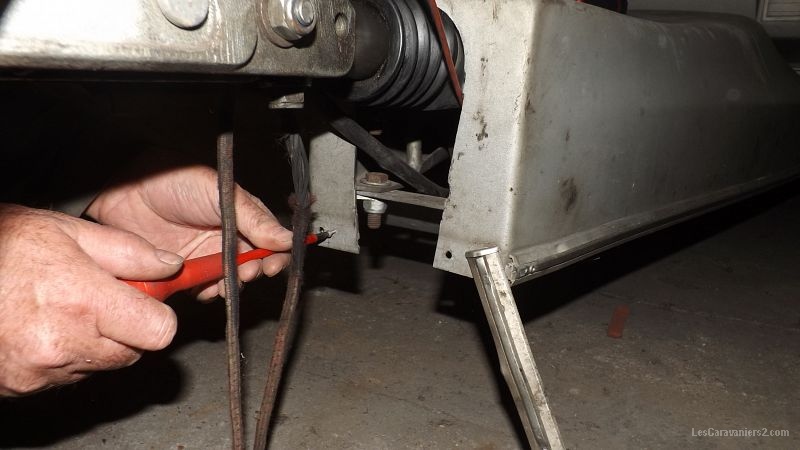

on commence par un peu de démontage :roll:

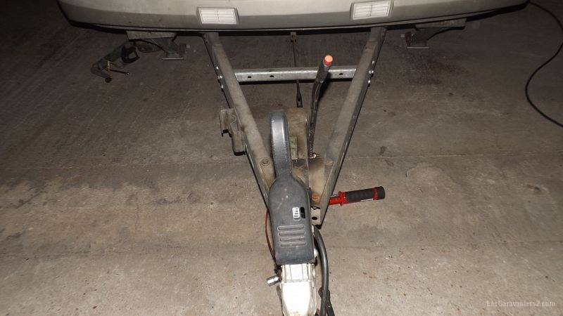

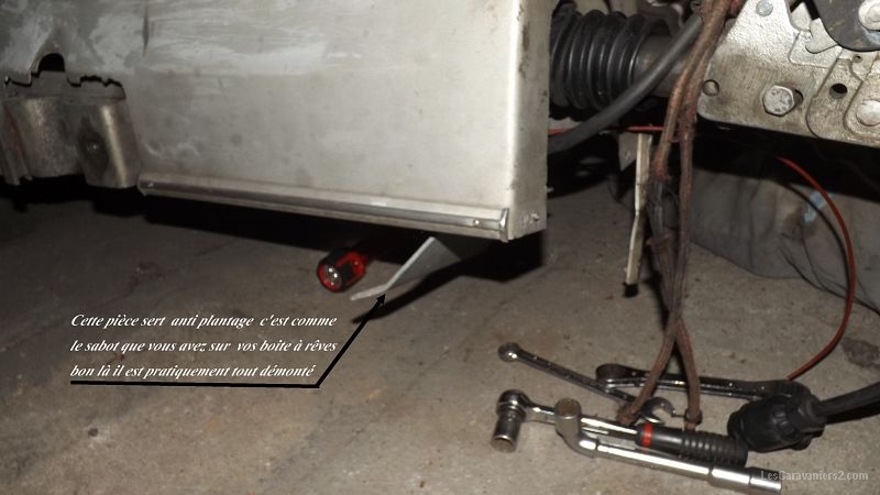

ou que çà fait près du sol quand même

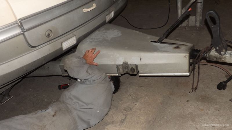

on continue par enlever la cache flèche
çà fait plus fragile comme ça :D

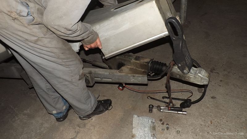

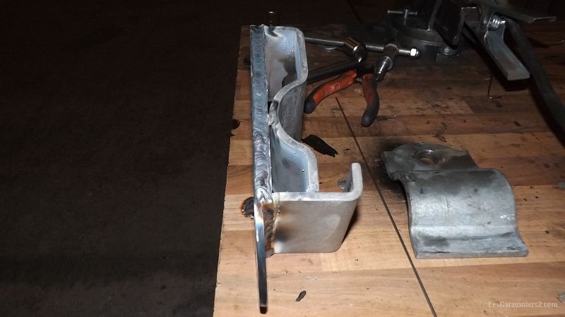

une fois le démontage fait on peut commencer les pièces qui vont venir se greffer au endroit même que celle d'origine.

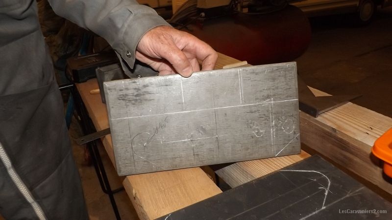

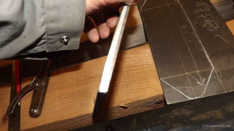

Tout d'abord, il faut deux bouts de tôle un de 10 millimètre (c'est lui qui vas prendre tous les efforts donc il faut du costaud),
et un en 6 millimètres nous verrons pourquoi par la suite.
Maintenant que tout est démonté, nous avons toutes les côtes dont nous avons besoin et il n'y a plus qu'à tracer le tout comme çà.

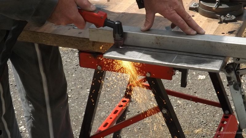

Il reste plus que la découpe et l'ébarbage (vous pouvez faire préparer les pièces par le serrurrier du coin car il faut un minimum d'équipement :dontknow: quand même).

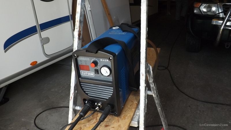

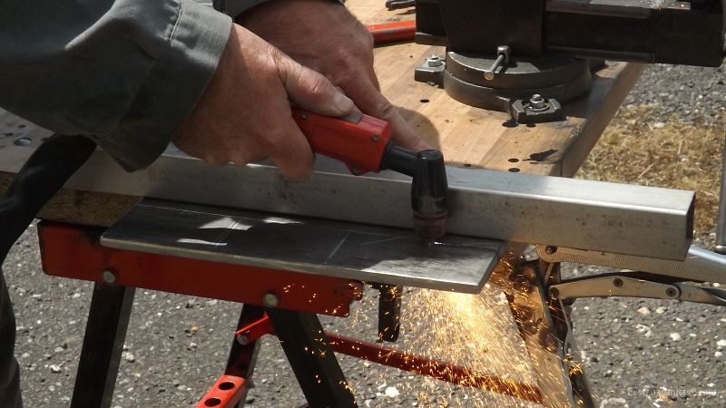

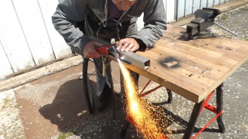

J'utilise un poste au plasma, çà reviens a moins cher que la coupe a l’oxycoupeur.
Je coupe les deux pièces histoire de pas y revenir.
mon poste au plasma

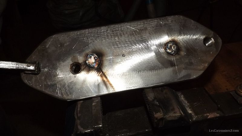

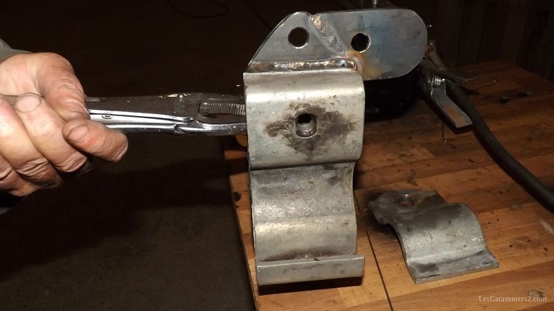

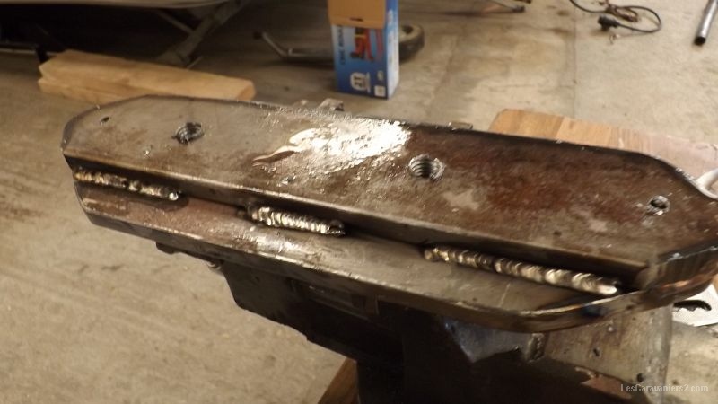

On pointe les deux pièces qui viennent sur le châssis çà nous permet de faire qu'un seul traçage :roll: et de tomber au plus juste pour les perçages et taraudages, comme sur la photo.
6 points comme cela plus un cordon sur l'avant et l'arrière des deux pièces devrais suffire.
En plus le filetage est fais sur les deux pièces donc récapitulons :
6 point de soudures ( argon )
2 cordons sur les bouts
2 trous de fixation diamètre 12 pour recevoir 2 goujons de même diamètre ( fixation châssis )
1 pivot percer tarauder à 14
1 deuxième pour recevoir la vis de blocage percer et tarauder à 14 aussi
A mon avis çà devrais tenir :D :D :D :lol: :lol: :lol:

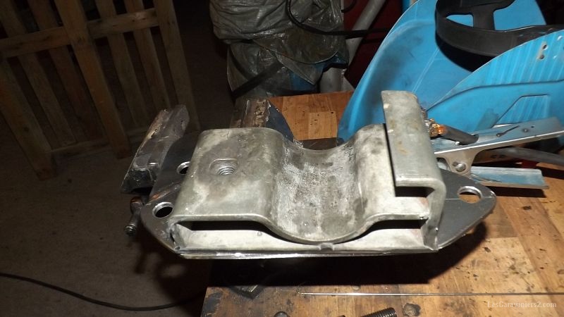

la voila à l'état brute

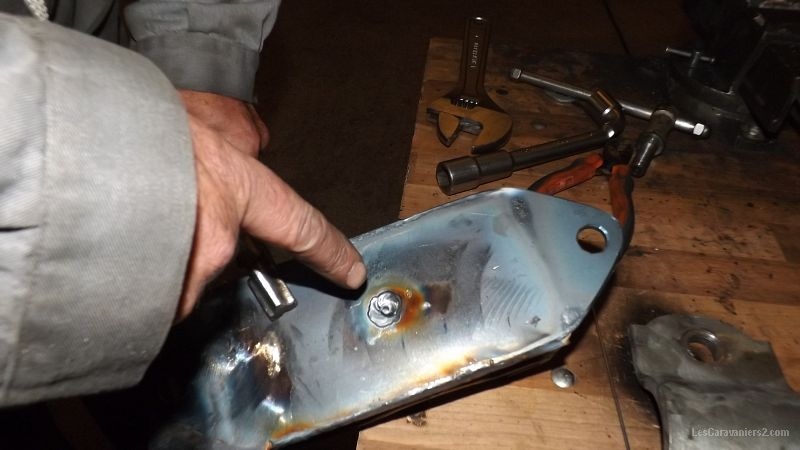

je soude la partie qui étais fixer sur le châssis sur tout son pourtour et une petite soudure bouchon sur le milieu à l'arrière.

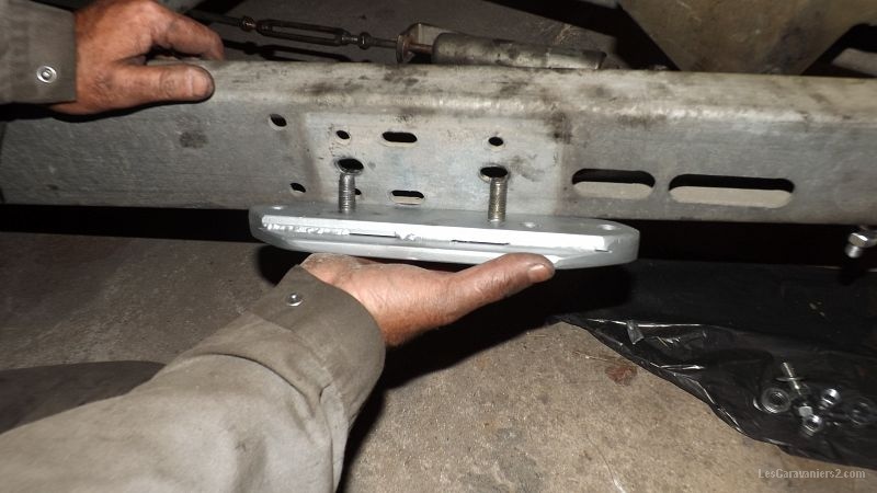

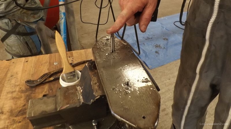

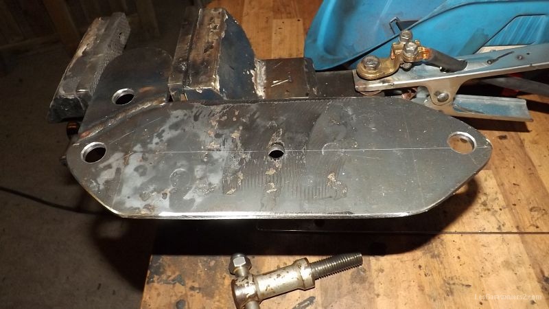

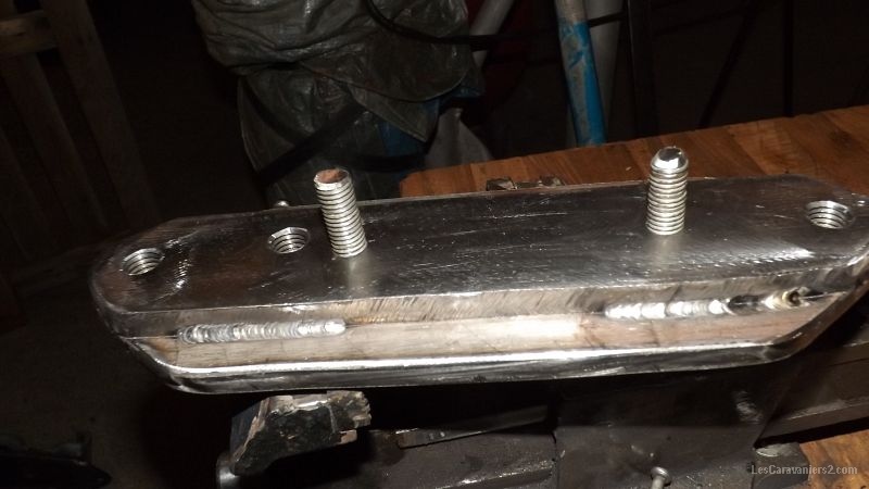

Le temps que tout çà refroidisse un peu je reprends la pièce fixe pour souder sur la partie arrière les deux goujons de diamètre 12 juste histoire qu'ils ne bougent pas lors du montage ou du démontage comme çà.
(Les goujons sont assez longs pour recevoir 2 écrous et 2 rondelles après avoir traversé le châssis trou d'origine).

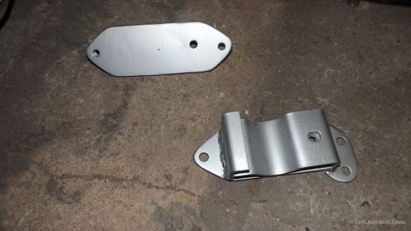

les deux pièces finies et galvanisées à froid
Maintenant il reste plus à monter tout ça :D :D :D :D

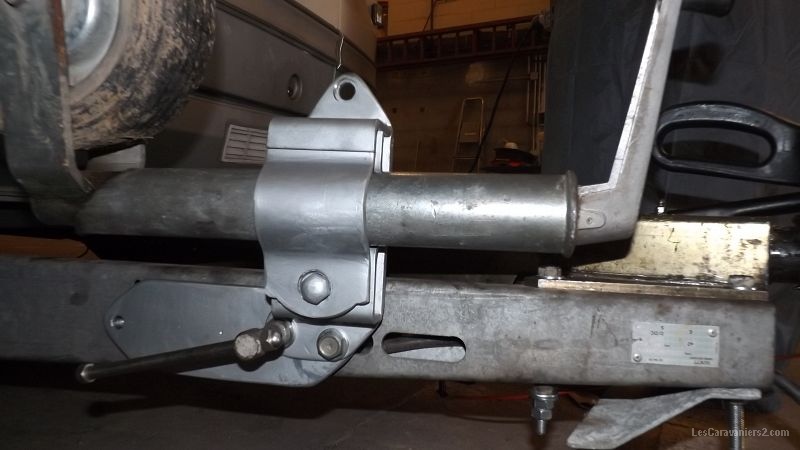

voilà on attaque

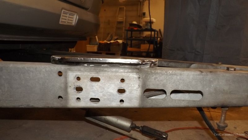

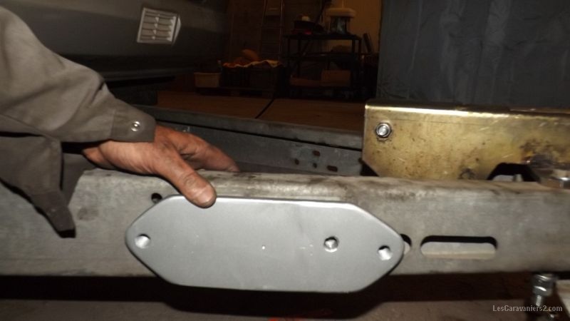

présentation sur le châssis de la plaque fixe (celle qui vas prendre lourd :roll:)
HOFFFFFF ça se monte :hello1: :hello1: :hello1:
les deux parties assemblées ça donne çà, partie mobile et fixe la vis de 14 qui sert de pivot à un contre écrou à l’intérieur du châssis comme çà le pivot est pris sur la pièce support en 20 millimètre et sur le châssis la où il y a une lumière.

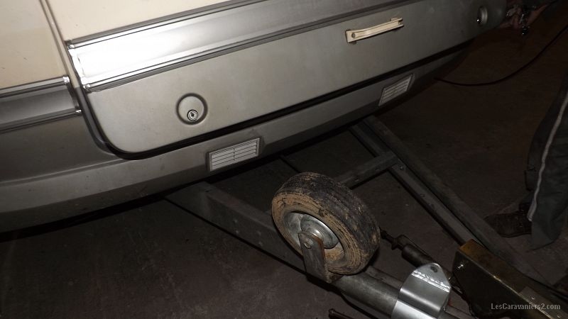

une fois relever voila ce que çà donne
juste un détail vérifier que le coffre à gaz ouvre :lol: :lol: :lol: :roll: Offff sa ouvre :ptdr: :ptdr: :ptdr:
Il ne me reste plus qu'à agrandir un peu l'ouverture sur le cache flèche et le remonter comme j'ai oublié ma scie sauteuse :banghead: :banghead: :banghead: :banghead: :banghead: :pasmoi:

ici aussi nous n'avons pas le droit de percer , couper , souder sur un châssis , c'est strictement interdit
c'est pour cela que je me suis repris sur les trous d'origine comme on peu le voir sur la photo 7
