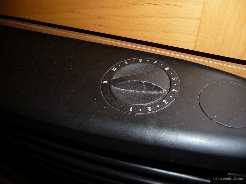

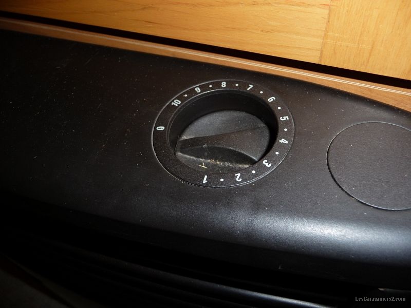

Normalement le bouton du chauffage au gaz fermé doit être ressorti comme cela
Et le mien ne reviens pas en position normal comme cela

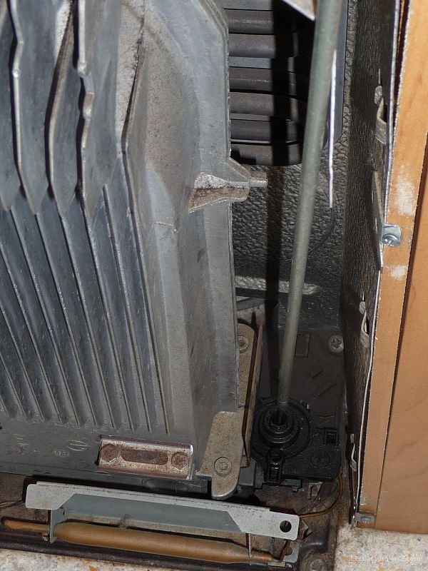

J'ai démonté hier la calanque et je ne vois rien d'anormal :scratch: ,la tige qui relie le bouton a la vanne d'arriver du gaz en bas du chauffage est bien en place :scratch:

est tu sur que la tige n'est pas tordue ou qu'elle est bien dans son logement en haut et en bas ?
Messages : 13340
Re: Probleme de bouton
Non je ne crois pas que la tige soi tordu ,j'irais voir demain et je prendrais quelques photos ,je c'est que j'en demande un peu trop, mais si quelqu'un pouvais démonter sa calanque de face et mesurer la tige cela me serais bien utile MERCI

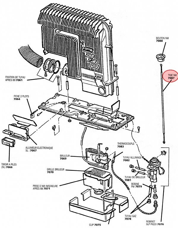

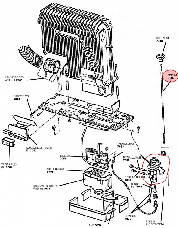

Voici une photo prise sur le net
Messages : 16525
Y aurait il un ressort a la base de la tige (( a droite sur l'image )) et qui ne remonterait plus :scratch: :scratch:
oui, il doit y avoir un ressort, mais je pense plus a un grippage (WD40)

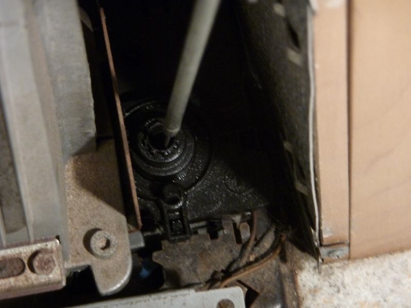

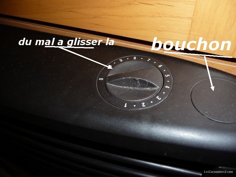

essaye d'enlever ce capuchon tu y verras peu être mieux ce qui ne vas pas , pour le WD 40 c'est bien mais faut pas qui' il rentre en contact avec le gaz on ne sais jamais :evil:
Je me suis permis de reprendre une de tes photos juste pour te montrer le bouchon a enlever et ou il faut faire rentrer le WD 40

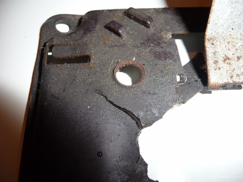

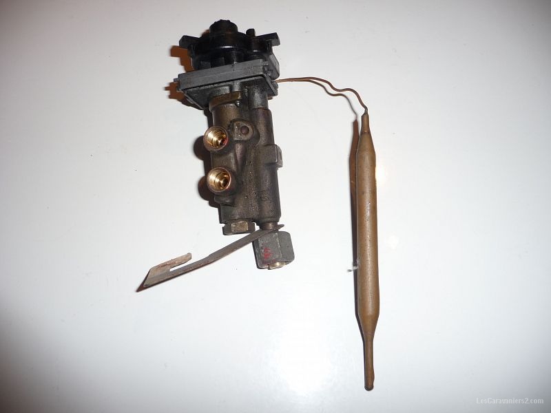

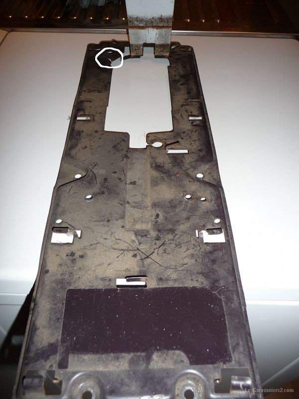

Voila la pièce défectueuse qu'il mon changer sur le truma
et en plus le socle qui étais cassé

Sa venais bien de cette pièce j'avais raison :hello1: y a t-il bien un ressort dedans ? , mais pour le socle la j'ai pas pue le voir car il aurais fallu démonter
