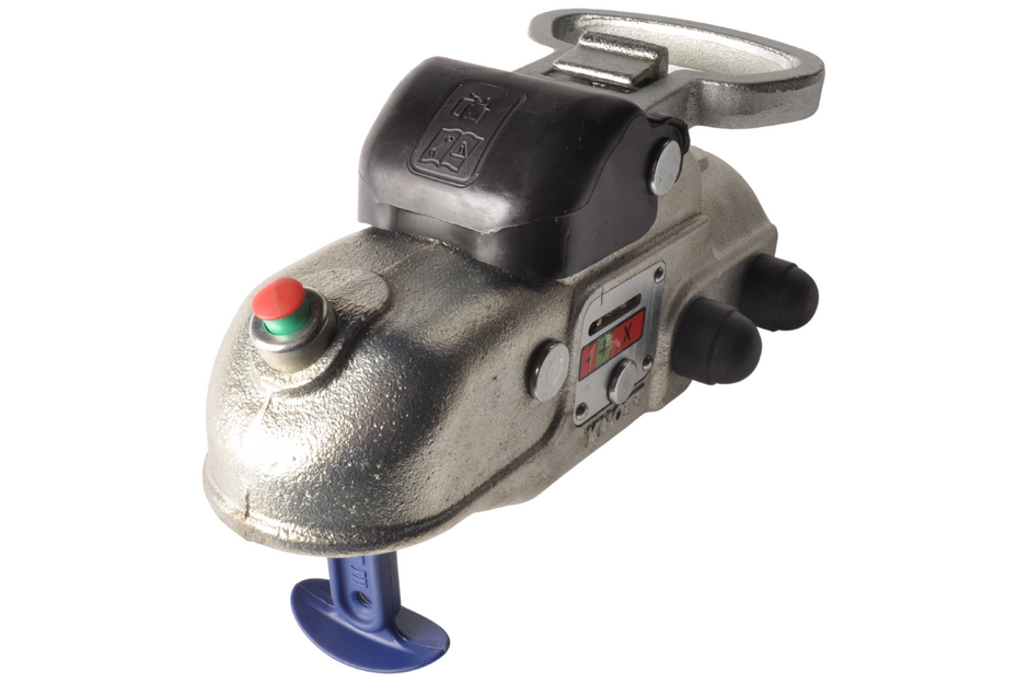

A part remonter le cul de la voiture avec la roue jockey et secouer , y'a rien d'autres à faire pour vérifier que ça tient ? Je suis en état de stress .
Un anneau vert apparait lorsque c'est bien accroché, sinon c'est rouge !!
De ce genre :
Une photo de la tête d'attelage peut nous en dire plus !
